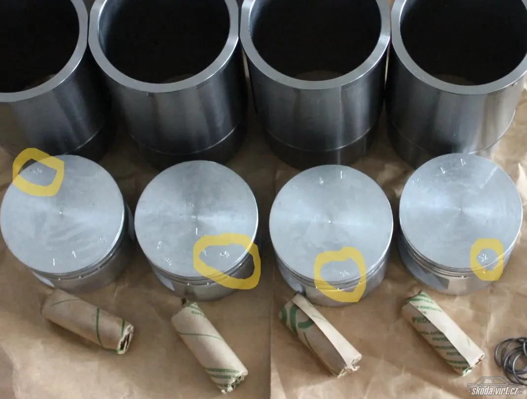

Erdbeer_schok
-> Bukaj 16.02.26 12:27:52:
Moc děkuji za vysvětlení! Takže když ajok řekl „pouze vymenit salky, možná kroužky“, myslel tím, že ložiska klikové hřídele se kazí dříve než vložky.
Co se týče obrázku, teď už chápu, odkud pochází můj zmatek. Na druhém pístu jsem se snažil přečíst číslo na levé straně (ne na pravé straně, což by mohlo být písmeno M od Metazu, vzhůru nohama).

-> Erdbeer_schok:
"Šály", "šálky", "pánve",... - lidové označení pro ložiska klikového hřídele (hlavní i ojniční). Oficiální název "pánev ložiska klikového hřídele" nebo "pánev ojniční".
"Válce" = "vložky" (oficiální název "válec vložený").
"Felda" - lidové označení pro model Škoda Felicia ("Fáčko" - lidové označení pro Škoda Favorit).
Motory 742.135 a 742.136 (případně 781.135 a 781.136 pro Fa/Fel) jsou na svou dobu dobré a oproti předchozím modelům s pětikanálovou litinovou hlavou bezúdržbové motory (údržba u nich spočívá prakticky jen v kontrolních úkonech a občasného seřízení ventilových vůlí), které za předpokladu správného zacházení - používání správného paliva, správných provozních náplní a jejich včasných výměn a jízdy ve správném spektru otáček (škodováckým motorům nejvíce škodí detonační spalování z důvodu "podtáčení", zvláště v dnešní době, kdy těmi vozy často jezdí lidé, zvyklí na dieselové přeplňované motory) - jsou schopny bez problémů najezdit 300 tisíc kilometrů bez větších servisních zásahů.
Starší verze s litinovou pětikanálovou hlavou byly většinou zralé na generální opravu po třetině, maximálně polovině zmíněného nájezdu.
Jinak k těm číslům - zde na výřezu té fotky jsem schopen přečíst (písty zleva doprava):
95 (číslo vzhůru nohama) / 91 (tím si nejsem zcela jist) / 94 / 92

Erdbeer_schok
-> ajok:
"pouze vymenit salky, mozna krouzky, ale to nekdy muze byt i kontraproduktivni a nekdy trva dele, nez si nove sednou"
Je "vlozky" = "salky" = "vložky pístní"?
Je "válce" to samé?
"vyrobce pisi CZ, tak doufat, ze to nebude smejd jak spojkova lamela, ale napr. ta felda je podle me vetsi jistota4"
No, pro nejlepší kvalitu bych si stejně měl koupit Metaz nebo Kolbenschmidt, ne?
Co je to "felda"?
-> Bukaj:
"Tedy na odkazu na Aukro.cz je z fotek patrné označení na pístech 91, 92 a 94 (čtvrtý píst je na fotce rozmazaný, číslo neumím přečíst)"
Díváme se na stejná čísla? Nikde nevidím 91 (nebo něco, co se jí podobá)...

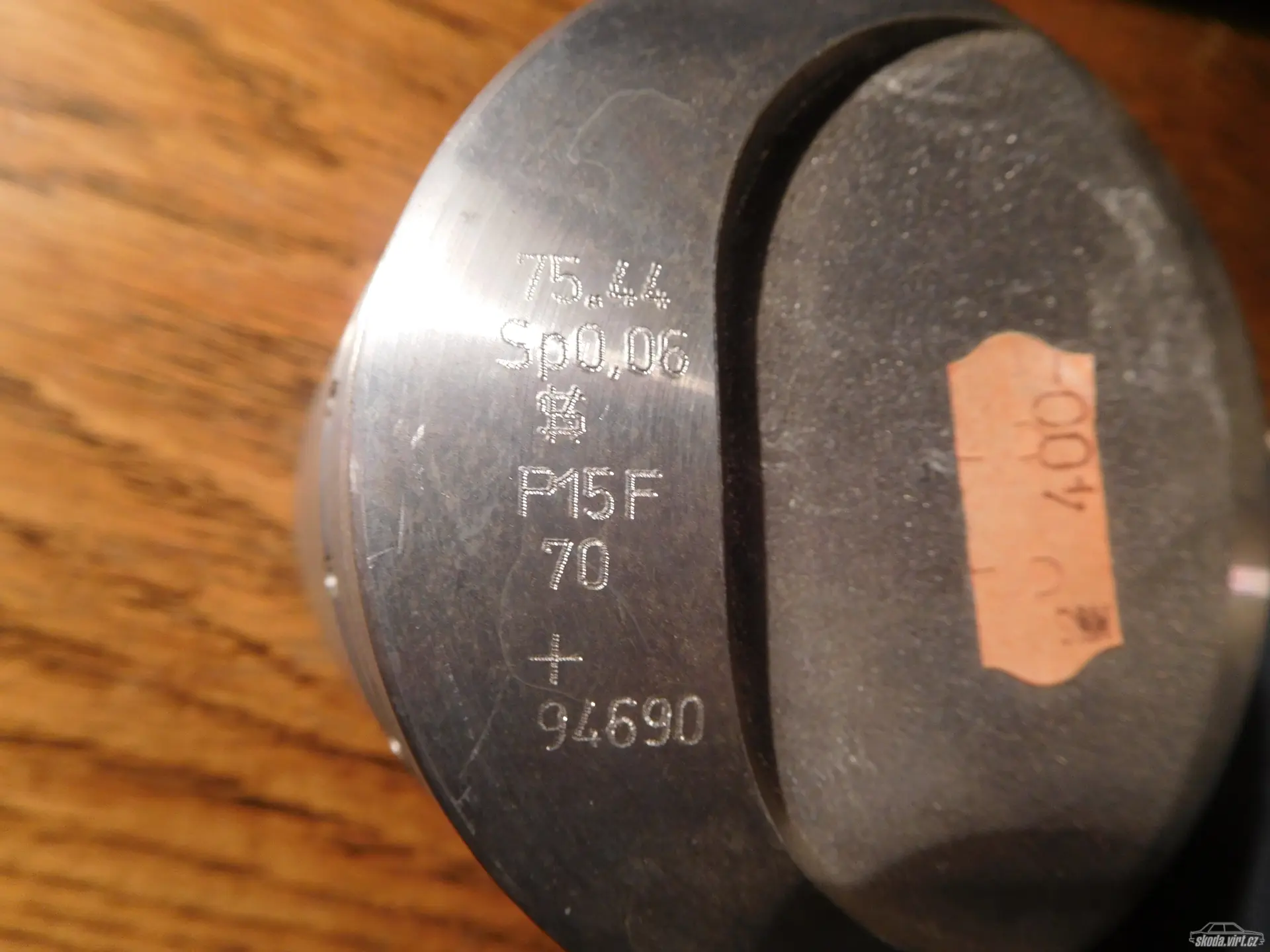

-> Erdbeer_schok 14.02.26 07:16:41:
1) Ano, vložky a písty se po opracování při výrobě následně přeměřují a třídí do tolerančních tříd, toleranční třída vložky a pístu by měla být shodná. Ttoleranční třída (A, B, C) značí přesný rozměr vložky/pístu. A - nejmenší průměr, C - největší.
Platí pouze pro vložky a písty. Pístní kroužky jsou jednoho rozměru pro všechny toleranční třídy.
2) výbrusové (abnormální) písty a vložky - "výbrus" je technika opravy původní vložky, kdy se opotřebená pracovní plocha vložky strojně přebrousí na větší průměr. 1. výbrus - zvětšení jmenovitého průměru vložky o 0,25 mm, 2. výbrus, jmenovitý průměr zvětšen o 0,50 mm. K takto zvětšenému vrtání vložky je pochopitelně potřeba přiřadit vhodný píst. Výbrusové písty jsou značeny čísly 1 nebo 2 pro první nebo druhý výbrus. Větší, než 2. výbrus se u vložek nedělá. Výbrusu musí odpovídat i pístní kroužky.
3) Na Metaz pístech je (většinou) vyraženo dvojčíslí, označující desetiny a jednotky hmotnosti pístu v gramech (stovky se neuvádějí). Tedy na odkazu na Aukro.cz je z fotky patrné označení na pístech 91, 92 a 94 (čtvrtý píst je na fotce rozmazaný, číslo neumím přečíst) - to znamená, že dané písty mají hmotnost 291, 292 a 294 g. V jedné "sadě" by se hmotnost nejlehčího a nejtěžšího pístu neměla lišit o více, než 4 g.
4) Rozměr pístu je pochopitelně menší, než rozměr válce, ve kterém se píst pohybuje. 75,44 je jmenovitý rozměr toho KS pístu na fotce (tedy píst standardního rozměru, nikoli výbrusový), 0,06 je vůle pístu v vložce. Ostatní značení na KS pístech neumím dekódovat, tento píst je asi jediný, který doma mám od KS. hmotnost tohoto pístu jsem naměřil 313 g

V příspěvku Pavla P. 16:55:25 10.02.2026 je na pístu nápis "2A". Pak je to abnormální píst, ne?
"to musí být na všech pístech v sadě stejné (max odchylka je asi 4 gramy)."
Na obrázcích, které jsi propojil, jsem viděl 32, 34 (na stejném obrázku) a také 97 (na jiném obrázku)... Nechápu to.
"Písty Kolbenschmidt jsou značeny jinými údaji - rozměry pístu (viz přiložené foto KS pístu Š 130):"
Nemělo by to být 75,5 místo 75,44? A jaké číslo je váha?
-> Bukaj:
"Toleranční třída je označena písmeny A, B nebo C"
Která je nejlepší? Nebo je to jedno, důležité je jen to, aby písty a vložky lícovaly?
"Pokud je u označení toleranční třídy u pístu Metaz vyraženo ještě číslo (1 nebo 2), pak jde o píst odstranit (výbrusový)"

-> Erdbeer_schok:
Originální pístní sady z konce 80. a začátku 90. let (výrobce Metaz Ústí - logo MU - viz foto -> Pavel P.. 10.02.26 16:55:25: ) byly baleny v papírovém tubusu - podobně, jako zde v odkazu:
aukro.cz/skoda-130-rapid- 130-nova-originalni-pistni -sada-7056363781
Ale toto je pístní sada Škoda 130, pístní sada 136 má číslo dílu (razítko na tubusu) 114-000314.
Vložky má Škoda 130, 135 a 136 stejné - vrtání 75,5 mm - (od Rapida až po Felicii MPi), ale ostatní díly pístní sady (písty, pístní kroužky, pístní čepy, zajišťovací segerky) jsou jiné - 130 má vypouklé písty s vybráním, 135 má rovné písty s vybráním a 136 má rovné písty bez vybrání. Pak jsou ještě odlišné písty pro 136 MPi, která má sice také rovné písty bez vybrání, ale má jinou kompresní výšku pístu (jiná vzdálenost osy pístního čepu od dna pístu). Písty 136 MPi jsou nejžádanější mezi úpravci motorů 135/6.
Další variantou "originální pístní sady" je balení v krabicích - zprvu písty Metaz:
aukro.cz/nova-pistni-sada -skoda-136-favorit-felicia -7110019392?utm_source...
a později písty Kolbenschmidt (logo KS). Zde pro ilustraci pístní sada 105, krabice vypadá stejně:
autodily-stancl.cz/attach ments/sada-vlozek-s-pisty- 68-mm-s105-94620960-113000 310-7.jpeg?ojnkhv0k7n...
Pak ještě existovala varianta v tvarově stejné krabici, od stejného výrobce (Kolbenschmidt), ale krabice byla bílá se štítkem s logem Škoda - originální náhradní díl z druhé poloviny 90. let. (foto jsem na internetu nedohledal a tahat tu krabici z hlubin mých skladových zásob se mi nechce
Všechny tyto varianty jsou "originální díly".
Pak ještě existovaly u prvních vozů 135/136 (roky 87 a 88) písty značky Nüral (logo nápis NÜRAL v trojúhelníku), ale ty jsem ještě nikdy neviděl nové na prodej (a navíc poměrně často se u nich rozsypaly pístní kroužky a jejich části si našly cestu do spalovacího prostoru - otázka, zda to bylo kvalitou kroužků či pístů).
V neposlední řadě existovaly na prodej i originální vložky či písty určené ke kusovému prodeji - vložky nejprve ve vosku (pro první 130), později zatavené v prošívaném igelitovém průhledném obalu a nakonec od první poloviny 90. let balené v modrém prošívaném "igelitopapíru" (zevnitř přírodní barva papíru, zvnějšku modrý igelit, uvnitř zatavená mřížka, jako u předchozí verze obalu), papírová rubová strana byla napuštěna nějakou chemií, zabraňující korozi. Písty pak buď volně ložené nebo v krepovaném papíru po sadách 4 ks. Kroužky, čepy, segerovky též buď kusově nebo v sadách.
Ale shánět díly jednotlivě úplně nedoporučuji - písty musí být shodné váhy a toleranční třídy a toleranční třída musí odpovídat i vložkám.
Toleranční třída je značena písmeny A, B nebo C - na pístu vyraženo, na vložce buď natištěno nebo napsáno pastelkou. Na vložkách bývá značení toleranční třídy často nečitelné.
Pokud je u označení toleranční třídy u pístu Metaz vyraženo ještě číslo (1 nebo 2), pak jde o píst abnormální (výbrusový), určený pro válec, zvětšený o 0,25 mm na průměru pro 1. výbrus, o 0,50 mm pro 2. výbrus.
Váha je na pístech Metaz vyznačena vždy vyraženým dvojčíslím (první číslice, označující stovky gramů, se nerazila) - to musí být na všech pístech v sadě stejné (max odchylka je asi 4 gramy).
