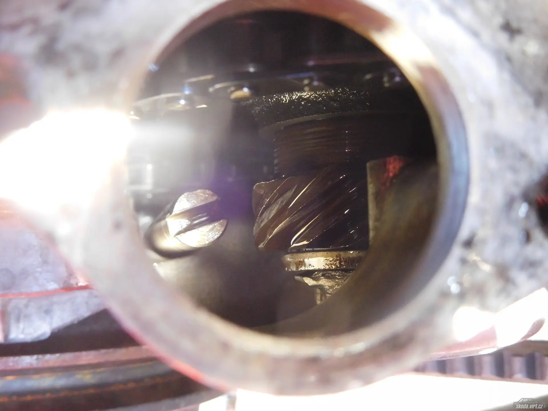

-> TONCEK: Měl bys tam vidět něco takového (dneska jsem se rozhodl trochu poléčit 130LPG před vlhčí a chladnější částí roku):
Vpravo je kolo pohonu rozdělovače a olejového čerpadla na vačkovém hřídeli. Zuby kola by neměly být v místě záběru (uprostřed šíře zubu) ztenčeny (totéž platí i pro kolečko na komínku rozdělovače).
Vlevo vidíš hřídel kola olejového čerpadla.

-> TONCEK: Sundej komínek z prsou a posviť do díry - uvidíš tam kolo i hřídel čerpadla. Pokud si nebudeš jistý stavem, zkus vyfotit a hoď to sem...

Tak se omlouvám o špatně definovanou závada, mě se stalo to jak popisuje MVM v posledním odstavci. A to , že se uvolnil komínek rozdělovače od krytu rozvodů. Takže například tím poškozeným ozubením náhonu myslíš kolo vačce?? Pokud by se tak stalo. Ještě jsem prsa nesundával takže nevím.
