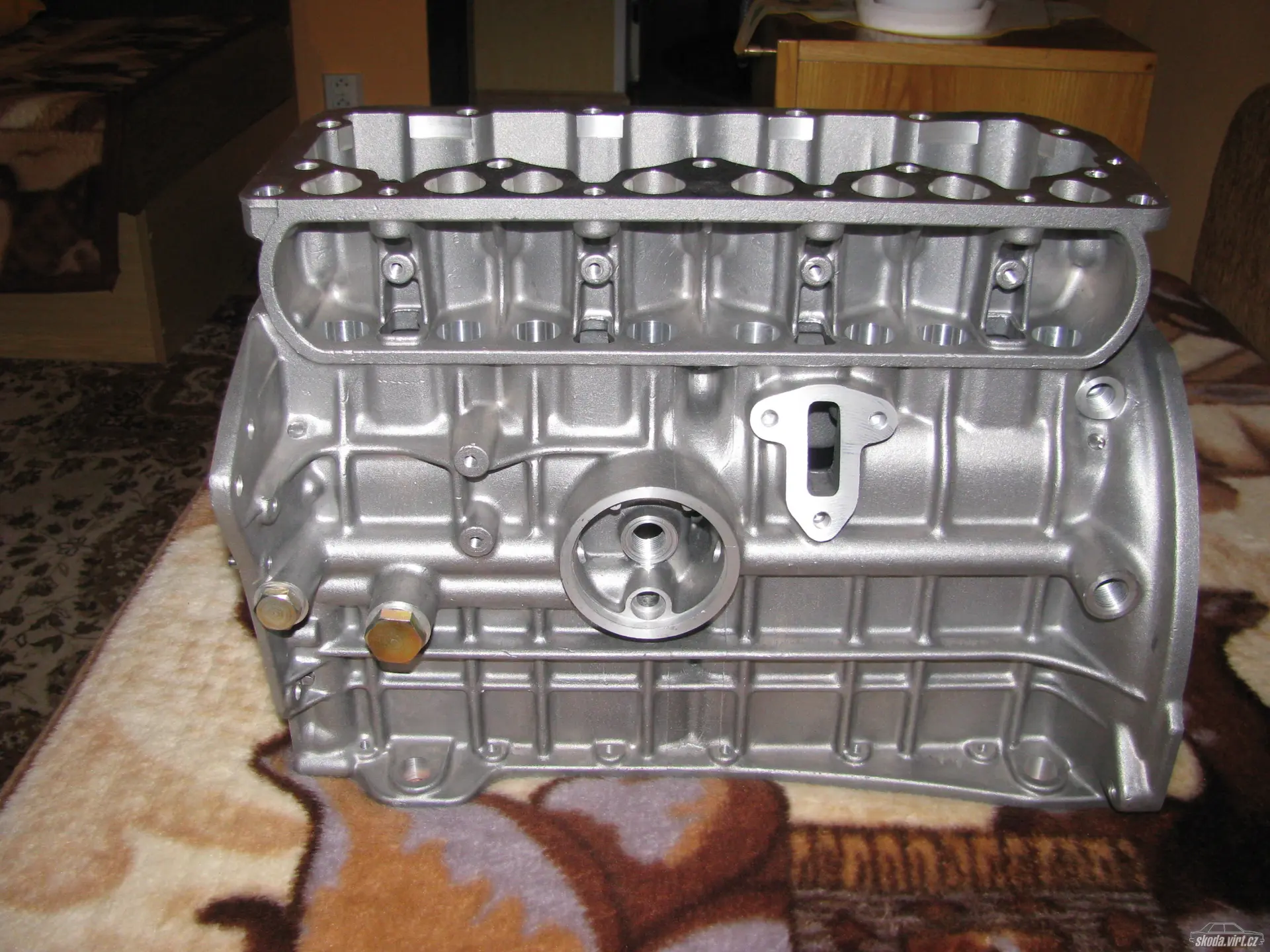

-> minno 13.02.26 14:36:31: krasa, ostatne standard na fotkach od tebe
14:36:31
13.02.2026
13.02.2026

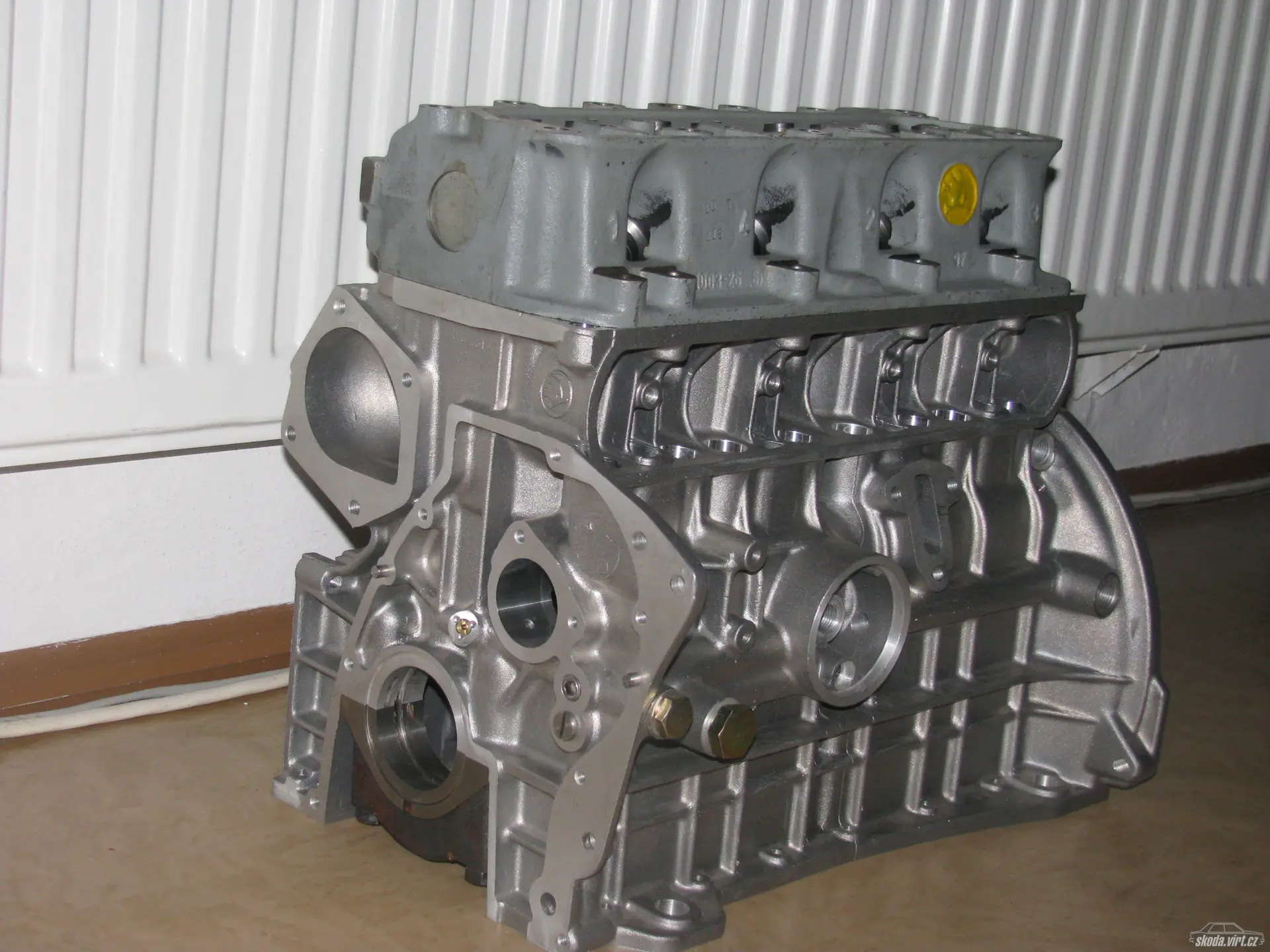

Ale asi to fakt bude iný blok, porovnal som ostatné moje fotky a zopár detailov je inak.
Mal som ho vtedy aj s novou hlavou. Tú som potom dal upraviť na Natural a namontoval na môj "starý" motor v aute.
Každopádne to bola pre oko krása.

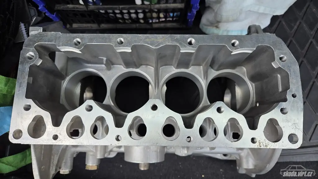

-> Boco: 16 rokov dozadu som mal kúpený rovnaký nový 120 blok. Dokonca aj ten bol z roku 93. Príložka vačky na 2 skrutky. Ale potom som ho poslal do sveta, nevyužil by som ho.
09:53:44
12.02.2026
12.02.2026
-> Polyš: Řekl bych, že též unifikace s Fa/Fel, kdy z původní trojúhelníkové příložky zbylo jen takové C...
www.autopotreby-liska.cz/ ?5172,deska...
08:39:59
12.02.2026
12.02.2026
Polyš
Když už tady je ten blok.Je nějaký důvod,že podložka držící vačku má jen dva šrouby,místo dříve tří?
00:27:21
12.02.2026
12.02.2026
-> Boco: Netuším proč. Možná nějaká unifikace formy nebo jiné technologické důvody, možná je snaha o vylepšení. Nevím. Někde doma mám jeden nový blok 120 ze stejné doby, kdyby nebyl tak hluboko, jak je, tak bych se mrknul, jestli to má také...
00:19:21
12.02.2026
12.02.2026
-> Boco: Až budeš u bloku, tak změř průměr vrtání pro vložky, ale na 105 to má příliš tenké mostky mezi vložkami.
Na 99% je to 120.
Na 99% je to 120.
00:18:43
12.02.2026
12.02.2026

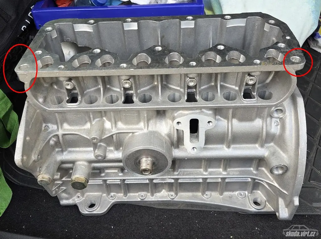

Boco
-> Bukaj: len mi nelezie do hlavy tá iná brúsená plocha pod hlavu, prečo sú tam iné rohy, veď na to spotrebovali viac hliníku, nie?
00:17:33
12.02.2026
12.02.2026
Boco
-> Bukaj: Senzáciu v tom nehľadám len som začal mať pocit že som kúpil nejaký nezmysel. Ak je to na Š120 tak je to presne čo som chcel
00:11:28
12.02.2026
12.02.2026
-> Boco: Ano, je to blok Škoda 120 - poslední verze, vyráběná v devadesátých letech jako náhradní díl (od vstupu VW do škodovky byly tlakově lité odlitky před opracováním otryskány, jak tomu bylo zvykem u VW, za dob škodovky byly odlitky opracovány hned po lití - měly hladký povrch.
Nehledej v tom senzaci. Blok Škoda 120 z devadesátých let

Boco

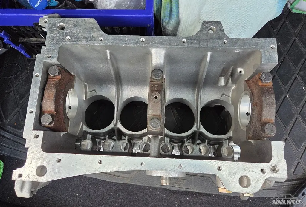

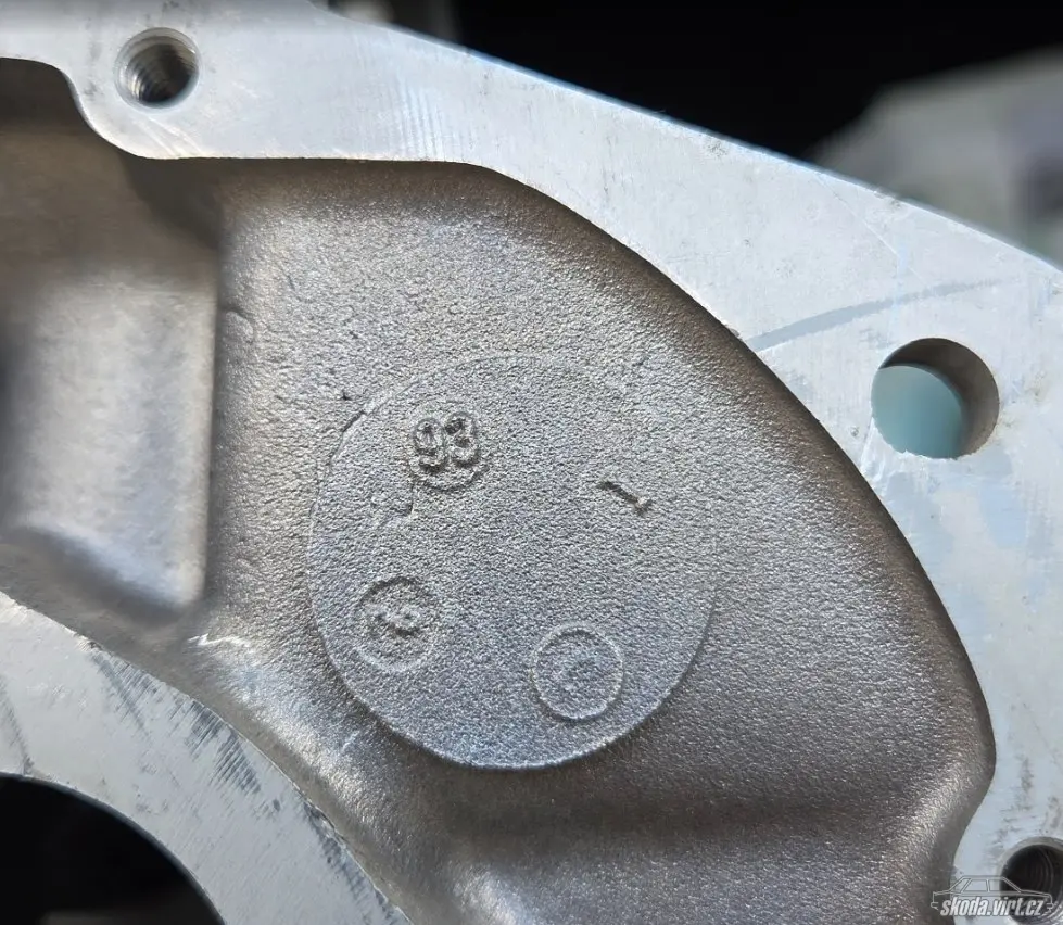

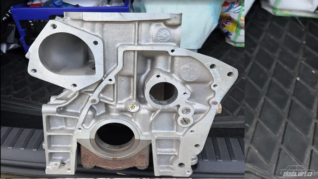

Ahojte, oživím moju starú tému :)
Už minulý rok som kúpil nový blok s tým že je to na 120... nejako som to spravil v chvate bez detailneho overovania a dnes prišli pochybnosti..
Blok nie je označný farbou, nemá ani sériové číslo. Keď som ho kupoval nejako som nedomyslel či že 105 a 120 mali iné diery na vložky a dnes keď som si pozeral fotky mi tam stále niečo nesedelo až som na to prišiel. Brúsená plocha pod hlavu má iný tvar v rohoch viz foto...
Takže otázka na znalcov, vie niekto potvrdiť že je to naozaj blok na 742? Videli ste niekto takýto tvar brúsenej plochy? Podľa znakov na odliatku tipujem že ide o výrobu 1993? Blok nemám poruke, takže neviem zmerať priemer dier na vložky ale tipujem že niekto po pozná aj podľa fotiek.
Rád by som vedel čo som to vlastne kúpil
