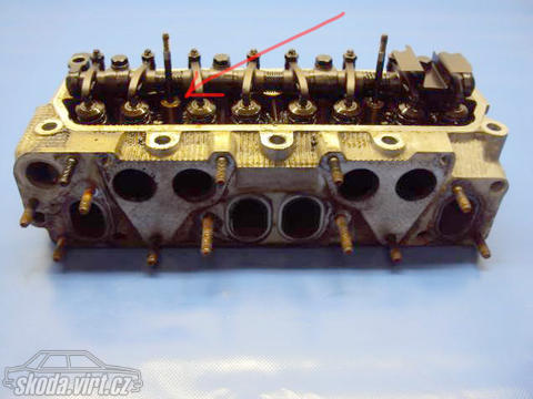

Stržený závit v hlavě pro ventildekl

Tak jsem to projel asi 0 4mm, trochu jsem tam udělal závit, za kterej to moc nedrží, namíchal jsem si tekutej kov, nakapal ho asi do třetiny díry a zašrouboval novou závitovou tyčku, až na doraz a začlo závitem vytejkat. Tak uvidíme no.

Nepér
Se mi tam nechce moc lejt benzín, do toho motoru... origo šteft (nebo nevimco) co jsem tam měl neměl závit nic moc, to ta závitová tyčka M6, co jsem našel doma, vypadá líp... 2-3 Nm, to abych si v práci půjčil malej momenťáček...

Petr Urban
-> Nepér: Osobně bych to prolíval tech ben. a profukoval vždy díru vzduchem, takto několikrát. Pak dal tekuté kvalitní dvousložkové lepidlo na kov a prdnul tam stejně dobře očištěný origo svorník (šteft). Ventidekl se dotahuje momentem 2-3 Nm a opravdu to pro dostatečnou těsnost stačí, to mám odzoušeno mockrát. Tzn. nějaké velké síly na to působit nebudou... Prohloubit se to pár mm dá, nepřeháněl bych.

Nejjednodussi je tam dat Helicoil. Staci stejna M6. Ma to nevim o kolik procent vyssi prevnost. Opravil jsem s tim dost zavitu. Na trabantu to mam M6 na hlave co drzi kryci plech a tam to hodne rvu aby se to nepovolovalo a drzi to krasne.

-> Matthes, záškodník z TechWebu: tak obecně pruzná vlozka je fajn, dokud to nechceš rozebrat. To je reseni namontovat a už na to v zivote nesahat. Pokud to chceš demontovat tak nešetřit loctitem na zalepení vložky a pastou na namazani sroubu.

-> Matthes, záškodník z TechWebu: Ona pružná vložka není uplně nejšťastnější co se teplem namáhanejch spojů, případně koroze týče.
Obvykle jsou nerezový a při montáži to chce napatlat měděnou pastou, nerez sice nerezne, ale taky oxiduje a když zakysne tak to už nepovolí nikdo (máme to předepsaný v montážních postupech, když v DE montujeme vzduchotechniku v elektrárnách či hutích, všechno nerez a všechno mazat, jinak znovu a lépe).
Nejlepší je sada od Wuerthu, ale tam je cena za 3 rozměry asi 15tkč, u Heli/Vcoilu je to do 5tkč za 5 rozměrů. Já ulovil Vcoil sadu ve Fabory v akci za 1800Kč tak nebylo co řešit.

-> Matthes, záškodník z TechWebu: No vidiš, já si Vcoil sadu pořídil, protože jsem měl docela dost závitů na opravu a při ceně cca 100kč/závit se mi její nákup už zaplatil a nemusim řešit nějaký redukční štefty :)))

-> Nepér: Néé :))), převrtne se to, spešl závitníkem se vyrobí závit o stejnym stoupání, ale pochybnym průměru a pak se tam natočí vložka. Je to takový elegantní nenásilný řešení...

Nepér
-> m8rinek: To se nastřeluje? Jsem myslel, že se udělá M8 a do toho se našroubuje vložka na M6...
Tekutej kov mám no, měl jsem s ním slepený sání a docela to drželo... a co jsem dal jinej šteft, tak to trochu drží, ale bojím se to utáhnot.

Resit tohle ja, tak do hlavy udelam zavit M8, dam tam treba inbus a do diry v jeho hlave strcim zavitovou tyc M6 a svarim. Zadny srani, prace na 10 minut.

-> Nepér: Maximálně můžeš zkusit dát tekutej kov, jestli nechceš shánět vložky.

-> Nepér: Ideální aplikace pro závitovou vložku. Sežeň někoho kdo to poblíž má a nech ji tam nastřelit ;).

Nepér
No, on je ten závit strženej docela hluboko... byl asi blbej šteft, chtěl jsem ho dotáhnout, protože byl volnej...
A ten šteft nemůže bejt moc tlustej, už M6 se dotýká pružiny mezi vahadly...

03.06.2013
-> Nepér: Se stav, dáme tam helicoila :D.
E: jinak plný to bude minimálně až do roviny mrazovek, takže klidně provrtnout a doříznout...

03.06.2013
Kolik je tam masa, to netuším. Můžeš zkusit starou hlavu rozvrtat. Spíš bych šel cestou vložky, případně si nech udělat šteft M8(M7) na jednom konci, M6 na druhém.
09:12:22
03.06.2013
03.06.2013
Nepér
Tuten závit se mi strhnul, zatím jsem ho projel závitníkem a dal lepší závitovou tyčku, ale nevěřím tomu. Kolik je tam materiálu směrem dolu, kdybych to chtěl prohloubit? Nebo radši předělat na M8 a závitovou vložku na M6? Vahadla můžu sundat bez rizika?
