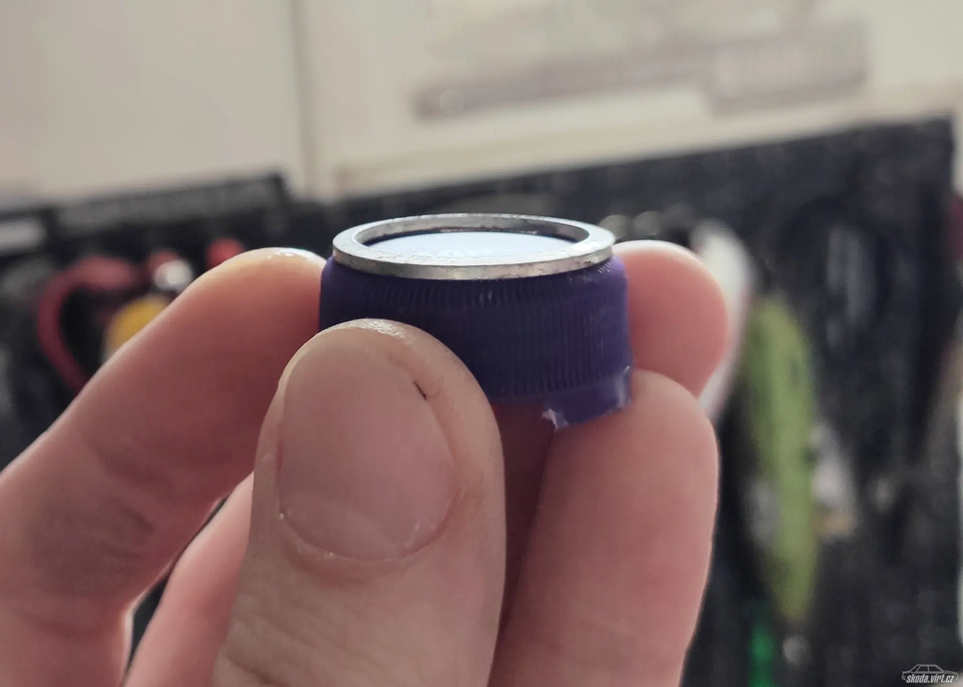

-> Matthes, záškodník z TechWebu: toto mam ako zalozny plan, ale tak nejak sa snazim minimalizovat mnozstvo zbytocnych odchyliek od serioveho stavu. Ale inak nenasiel som u nich presne rozmery, a okometricky to vypada ze mozno ani nepojdu pouzit, kedze vonkajsi priemer otvoru je 29mm a toto bude dost cez 30 odhadom.

-> minno: no ale vrchnak je skorej gulovity ako pravouhly, toto uz skorej rucne urobim lepsie ako takto... Ja by som skorej cakal nieco ako frezku na vodovodne kohutiky alebo co, len neviem najst ziadnu co by mala +-28mm
22:36:55

-> darklord: Napadá mi napr. plastový vrchnák z PET fľaše (okometricky by to mohol byť vhodný priemer) v strede ho prevŕtať, cez dieru prevliecť dlhšiu skrutku (napr. M6x50), z druhej strany zaistiť maticou. Pod hlavu skrutky rovno pripevniť vystrihnutý kruh jemného šmirgla. A máš vyrobený mini brúsny kotúč. Upneš do vŕtačky a otvor na vani citlivo preleštíš.
21:41:52
22.10.2025
22.10.2025
Nema niekto fintu na opravu dosadacej plochy vypustaku na vani? Predchodzi majitel ju opieskoval zial celu bez zalozeneho srobu, takze je krasna, lenze prelina olej, a nerad by som to dotahovat na krv. Idealne nieco co je mozne na aute, olej uz mam dva dni vypusteny, ale neviem vymyslet cim by som to prebrusil aby to bolo rovne a tesne.

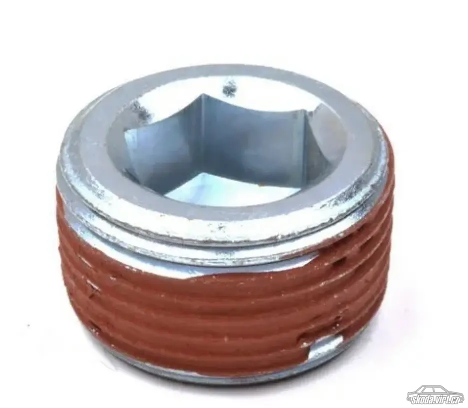

tož hoši, mám zarvaný šrouby na převodovce, pouze jeden ze tří se nechal povolit - zbytek je zarvanej a poměrně už sežvejkanej
stane se něco hliníkovému tělu převodovky, když těm šroubům na hlavu opatrně přivařim matku, abych to měl za co povolovat?
