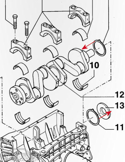

darabos
-> Kuladmin: suhlas...dnes nemam svoj den...
takto som to myslel:

-> darabos: nezlob se na me ale tvuj popis je porad desne zmatecnej
bud je to smerem ven z bloku nebo smerem k bloku - treba (osobne si to ted vubec nevybavuju).

darabos
-> Lamz: prepac, napisal som blbost, samozrejme drazky ukazuju smerom von od vika kluky

darabos
ke klice

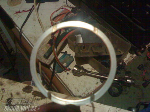

Lamz
Jak ma prijit tento krouzek je to od rozvodu pod velkou podlozkou ma to prijit drazkama k ty podlozce nebo ke klice
