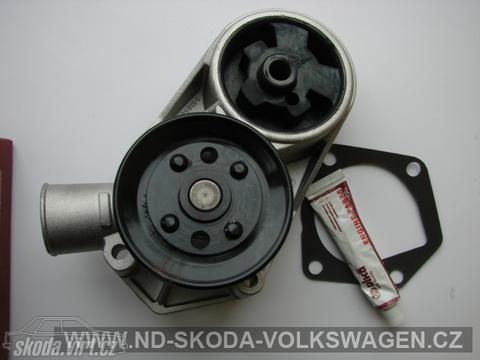

-> pistaa: originál , hepu , graf , jasné ty s tým veľa nenajazdíš tak ti to možno vydrží , tak ak chceš demontovateľnú remenicu tak to bude veľmi jednoduché , za prvé felda má krátku remeničku a nemáš tam kde urobiť závit - jedine vnútorný , za druhé by si to musel rozobrať - vylisovať hriadeľ z ložiskom a osústružiť a urobiť drážku , možno by to šlo aj bez toho nejak upevniť za vrtuľku , alebo proste upraviť remenicu a tú tam nalisovať , však to tak často meniť nebudeš , hold to zobrať do ruky a koumať najvýhodnejšie riešenie
ten výstup je na každej predohrabovej pumpe rovnako

-> pistaa: a čo potrebuješ vedieť? škodovka má proste v remeničke dieru z menším priemerom a drážku na pero a fav fel má remenicu nalisovanú z väčším priemerom a bez klinku , ak chceš použiť tvoju remenicu tak je jedno akú pumpu máš , či fávo či fel , vždy ju budeš musieť upraviť a nalisovať inak čínsku VIKU by som si na auto nedal

a je remenica nejakym sposobom zamenna za povodnu? (obr. c.2)
18:49:12
11.04.2011
11.04.2011
pistaa
mam na mysli pouzitie pumpy na foto s odrezanym silentblokom (vid foto 1)
18:43:19
11.04.2011
11.04.2011
pistaa
mal som na mysli pumpu vyrabanu pod znackou Vika. ako som mal ked bolo mozno vidiet na aute. jedna sa mi o to ci ma felicia iny sklon sania a ci je mozne ju pouzit , a nahodit moju remenicu ktora je vyrobena na klinok ciize ako odlahcena verzia povodnej remenice.
18:39:12
11.04.2011
11.04.2011
prípojku na kúrenie má každá pumpa , 135-6 má vývod na vyhrievanie sania , remenice sú dva typy 1000-100 veľká a potom 120 menšia remenica , remenica felicia je lisovaná nie ako máš škodovka na klinku , je tam iný priemer takže urobiť jedine nejakú sústruženú redukciu z drážkou na klinok

Ake su v pumpach pre skoda 105-136 rozdiely:
1. rozdiel sklonu nasavanej vody?
2. pripojka pre kurenie?
3. remenica?
4. ake ine?
ma niekto pouzitu remenicu felicia na voze skoda 105-136? nejaka ilustracna foto
dakujem
