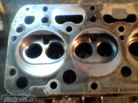

-> m8rinek: 1,6mm

ondie
Upravit se nechá,ale v tvým případě asi nepůjdeš takovou cestou,proto to pro tebe nemá cenu,sežeň jinou 130hlavu..
Přilož si na tuhle 130kový těsnění a pochopíš.

-> Mr.Lumpy: to bych netvrdil, síla těsnění je asi 2,4mm (myslim) a bombirovani není zas tak velký. Nicméně bys přišel o antidetonační štěrbinu a motor by nefungoval správně.

Mr.Lumpy
-> bobo2510: myslím že bys po nahození týhle hlavy nemohl otočit motorem, takhle vypadá hlava 130

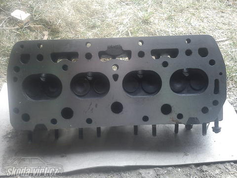

bobo2510
a ako by sa teda mala upravit aby nenarobila bordel? chcel by som ju zalozit pretoze mam pocit ze moja je uz na polceste k umrtiu. ak by som dal tuto co by to spravilo s vykonom?

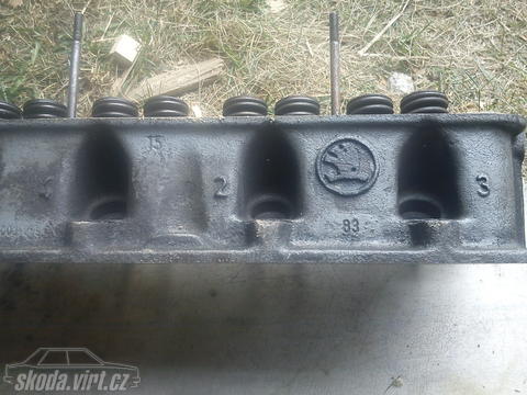

LUKÁŠ PD
-> rapid120: ano pokial je čierny je to zo 105ky
18:58:06
11.04.2011
11.04.2011
-> bobo2510: keby že ju založíš tak ako je, rozbiješ celý motor ... 130 má bombírované piesty (vypuklé) a toto je hlava na rovné ...

bobo2510
no ono znak je cierny asi z tej spiny co na nej bola. A ako ju treba doupravit? Keby som ju aj zalozil nestratim na vykone?

-> rapid120: kecáš
pasovať bude, ale treba ju doupraviť

rapid120
pasovat nebude černý znak myslím že to je 105ková

bobo2510
2. foto

Zdravim virtaci potrebujem poradit s hlavou. Nasiel som ju u kamarata a dal som ju zrovnat ale teraz mam problem ci bude pasovat na motor 130. Vedel by ju niekto identifikovat? dik
