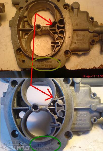

tak ako ? ta dierka naviac ? obidve su SEDR 2932 a 2933. Počul som že vraj sa dá použiť aj víko EDSR len neviem teraz ktory a neviem čo je na tom pravdy

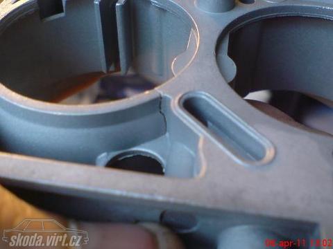

A tiež mám otázku na dvoch víkach mam prasklinu viď foto , môže niečo spôsobovať ? alebo je to na takom mieste že to nemá vplyv ?

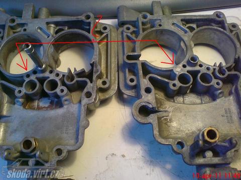

foto z hora

No tak na foto je vidieť

O aký kanálik viac? Sú zámenné. Celý rozdiel SEDR 120 a SEDR120LS je v 2 tryskách...

No keď tankujem super95 tak nie tam už je ale keď natural95 tak dolievam aditivum . A ešte otázka ohladom karburatora - je zámenné víko sedr2932 a 2933 ? ( 120GL-120L)
i keď jeden z nich má o jeden kanalik viac ?
