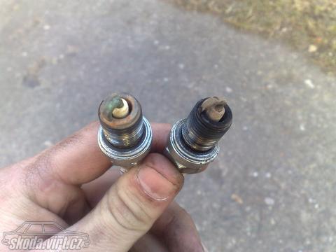

Zelené kontakty svíčky
09:02:42
24.03.2011
24.03.2011
Minik03
-> rsvancara: To je právě problém zjistit, kolik ho mizí vnitřekem motoru, protože mám v háji těsnění na vaně a olej se ztrácí . Ještě nebyl čas to dát dokupy. Je ale pravda, že blok mám docela zaflákanej a taky sazím na to, že se prostě ten bordel vypaluje. Moudřejší budu po neděli, až motor přetěsním a umyju. Zatím díky
08:44:25
24.03.2011
24.03.2011
rsvancara
-> Minik03: Pokud se nepletu, tak spotřeba oleje se řeší někde nad hodnotou vyšší než 0,5l / 1000 km :-)
Pokud naleješ olej po horní rysku měrky a do výměny (10 tisíc km) ti to vydrží nad dolní ryskou, jsi naprosto v pohodě ...
Co je cítit je vedlejší, olej může smrdět, protože je od něj špinavej blok nebo v létě po dlouhé jízdě klidně zasmrdí i ten olej z obalu převodovky ...
08:34:00
24.03.2011
24.03.2011
Minik03
Taky jsem to porovnával s těmahle obrázkama a byl jsem rád, že nic podobného tam není, nicméně vím, že u škodovky je všechno možné, tak jsem se raději zeptal. Stejně ale mám podezření, že mi bere olej. Sice nijak nekouří, ale cítit je.
08:24:23
24.03.2011
24.03.2011
rsvancara
Podle mě OK, průšvihový stavy elektrod svíček vypadají jinak :-)
www.autorevue.cz/kdyz-pro mluvi-zapalovaci-svicka_1
16:03:28
23.03.2011
23.03.2011
Minik03
Ahoj, hledal jsem tu, ale nenašel, tak se zeptám rovnou. Dnes jsem preventivně vyndal svíčky z auta a zjistil, že svíčka 3. válce má nazelenalé kontakty. Je to normální? Nejedná se o auto z mojí karty. Je to Š136, vačka 280/280, hlava -0.8mm, odtrh na svíčkách 0.55, palivo LPG. Díky za radu
