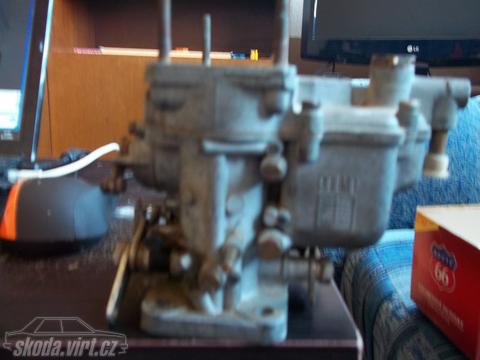

-> Janatka.Radek: to je snad na tobě jestli chceš aby se lesknul nebo měl přírodní barvu ne? po octu bude šedej matnej ale bez oxidace a usazenin.

22.03.2011
vyper ho v octu... na 5litrů horké vody tak litr octu a tam ho namoč, nech chvíli a pak ho kartáčkem vydrbej.. pak je třeba ho dobře vyprat v benzínu aby ses zbavil octovýho roztoku z všech kanálků a závitů a vyfoukat ho kompresorem a bude jak novej...

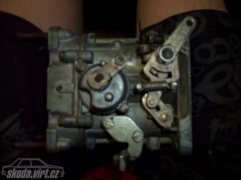

Janatka.Radek - zrušená registrace
je na nem vyrazeno 34S2B1 a asi datum 08 78
-> vhml: ahoj vazne netusim nevim jak to poznat je tam vyrazeny naky cislo a co sem nasel na googlovi tak fiat 125 ale na 100% to nevim:(
vice fotek je tady rozebral sem ho a nevim jak to vycistit nechci nic nahrazovat nebo menit( pokud to nebude nutny)
janatkaradek.galerie.cz/5 166304-polmo

Tohle je DCD, to bude z fiatu 124 tuším že.
125 měli DCHD s podtlakovým otvíráním 2. klapky
ahoj prosim vas mam tu karbl POLMO ( co sem vygoogloval je z fiata 125 ale opravte me zda se milim)
chtel bych ho vycistit ale nemam s tim zadne skusenosti
potrebuju poradit jak na to co mam pouzit za material nebo co mam vlastve udelat moje predstava je aby vypadal jako novy nepotrebuju 100% funkcnost ale chci ho mit kompletni
pokud vite jak na to poradte mi prosim
