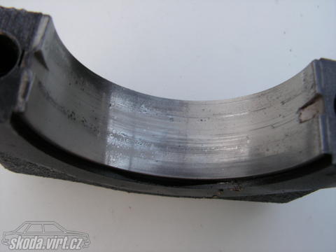

22:03:35
22.03.2011
Tomas1202
Tu je jedno ložisko ale som sa rozhodol vimenit cely motor ak by niekto mal nejaky schopný tak berem1
zvětšit Motor Favo136 zadiera ho - obrázek od Tomas1202 vložen 22.03.2011 22:03:35

No tak ked sa to pridiera tak to bude pridrete, co by si chcel pocut? Motor vyhodit, kupit iny a namontovat, a pre buducnost kontrolovat hladinu oleja, a nejazdit na M6AD.
