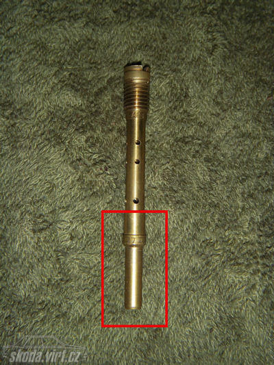

darabos

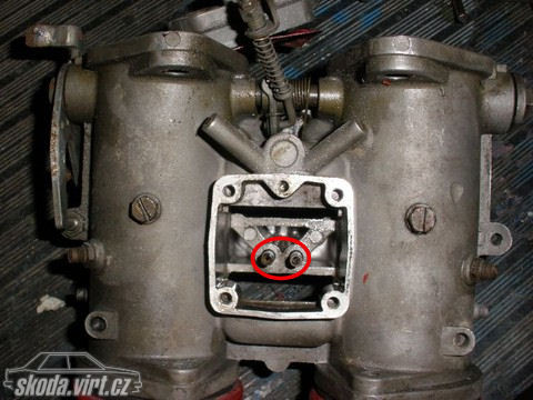

hlavna tryska je prisrobovana k emulznej trubke, oznacena cast je hlavna tryska:

darabos
tieto su hlavne trysky, ale nie su lisovane:

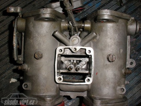

Pauli__
ale ve kterém místě jich mám nalisované? nikde sem je nenašel, leda že by byly někde skované

darabos
-> Pauli__: vypada to tak, ze mas tam hlavne trysky zalisovane. Inak by mali byt pod akceleracnou pumpou.

Pauli__
tak jsem si prostudoval všechny dokumenty které jsem tu našel a pořád si nevím rady, už vím na jakou hodnotu nastavit hladinu ale podle odkazu www.rmcarburetors.net/add
