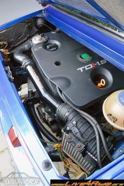

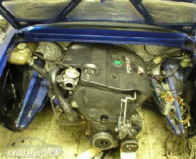

jediné nevýhody jsou v tom,že když do škdovky težší motor,nebude zatačet,dále potřebuješ minimalne mít vzadu kotouče abys to vubec ubrdil,tvdý podvozek a pokud to budeš mit na škodovacke převodovce tak se ti rozskočí diferák,nebo utrhneš poloosy jak nic :)

-> Tuner#2: Ten motor jsem už někde viděl

Je to na origo převodovce, chce to 3,9 aby to vůbec nějak jelo trochu kloudně rychle a jinak samozřejmě mezikus na převodovku, vyřešit setrvák, spojku a hlavně elektroinstalaci s budíkama. Pokud se ale na tohle ptáš na fóru, tak se na to předem vyprdni...
