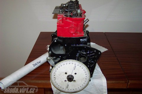

lepší je měřit to přímo v bloku na original zdvihátku.. šlo by to i mezi hroty s pomocí nějakýho zdvihátka ale blok je lepší a hlavě by se musely násobit hodnoty dvěma pokud by se použil normální úhloměr protože přes řetěz jee to 1:2. a nejdůležitější věc je ta že jakýkoli měření krom bloku bude bez horní úvrati tudíž maximálně zjistím celkový úhly a ne hodnoty před a po úvrati a nejdůležitější věc je ta že v bloku se měří s vůlí 0,45mm a na vačce se měří přímo takže by se to asi muselo nějak přepočítat ale to je zbytečně složitý.. blok už používám několik let a bez problémů..

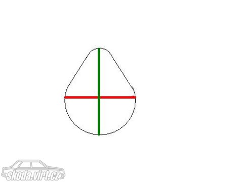

-> bibendum30 04.03.11 17:22:44: Nezlobím, ale je to jak říkám jen část toho co je potřeba změřit, aby jsi zjistil co je to za vačku. Ještě bych rád doplnil, že samozřejmě zdvih ventilu není roven rozdílu hodnot na placi, ale je to násobek té hodnoty a poměru vahadla podle toho jaké je použito... To jen aby se toho někdo nechyt.

-> Tuner#2: Doufám že se nezlobíš že jsem se podělil o tvojí malůvku a text

U vačky je potřebný údaj i úhel otevření, tvar náběhu otevření a zavření a hlavně časování a tohle všechno jedině v bloku a nebo na soustruhu jako to dělal Saky.

V bloku dat na vacku uhlomer a jedu
Na zdvih vacku vyndat...

Přeposílám ti to co mi poslal kdysi T2 :
Tady máš řez palcem a ukázku toho které dva rozměry změřit. Rozdílem hodnot je zdvih palce, potažmo přes vahadlo zdvih ventilu...
