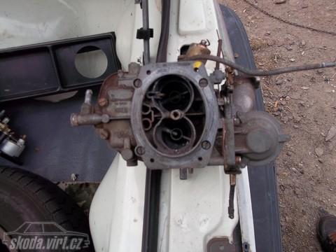

njn, isté je, že farba na víčku môže klamať v prípade, že bolo výko vymenené...vtedy to ani nezistíš podľa vyrazeného čísla...najlepšie je kuk veľkosť difúzorov, podľa toho uvidíš, aký je to typ karbu...no a potom skontrolovať osadenie tryskami a vzdušníkmi...->

-> skoda 120ls: uz si videl SEDR na uzovke?

vypada to na uzkou 120 podle toho vika

-> Janatka.Radek: podla zltej farby na veku sudim ze je na 120

-> darklord: dobre diky moc:)

-> Janatka.Radek: no bud je to 32 alebo 32-34, takze zatial moc nepomaha 1 zisti tie cisla co su tam vyrazene a identifikujes podla tej tabulky co som poslal

je diky moc cislo sem hodim zitra mam ho v kufru a zapomel sem ho opsat ale nekdo mi rikal ze je to sedr 32 je to pravdepodobny nebo je to uplne jiny?

1. podla cisla na viku (pokial je original)
2. podla osadenia (komory, trysky, vzdusniky)
01:14:40

Napiš sem číslo, co je na něm vyraženo. Je nahoře na víku, podle fotky nahoře
01:13:52
26.02.2011
Janatka.Radek - zrušená registrace
ahoj prosim vas jak poznam o jakej se jedna karburator? je ze skodovky ale co je to za typ jestli je to stejny nebo se neak lisi
je tam nekde neco napsany nebo podle objednaciho cisla poradte rad bych mel prehled diky:)
