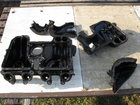

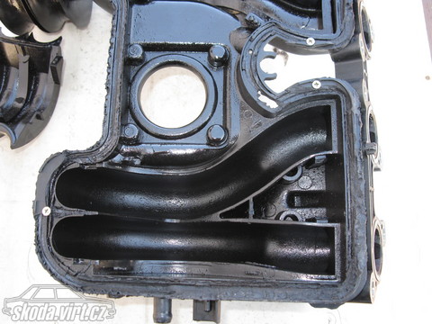

tak sem se do toho dneska pustil v tom mraze a už zase šlape jak má1 .Ale nestačil sem se divit.ze sání zbyla jen půlka,druhá byla na hadry a taky sem zjistil že se v tom někdo vrtal a totálně to asi posral.normálně sem našel v sání zavrtaný šroubky9

Hlavně že všude píšou, že se nesmí provozovat plyn na plastovým sání...
Tzn. buď dát sání neplastové, nebo existují takové zpětné pojistky aby to nešlehlo

Zdar hoši.Mám tu problém.Dneska když sem natankoval plyn do feliny tak mi to na křižovatce bouchlo a chcíplo.prostě bouchnul plyn a odrovnalo mi to sání plastový takže ho mám jak řešeto8.Sání už sem sehnal jiný,zítra se do toho snad pustím pokud počasí dovolí.
Takže se chci zeptat čím to mohlo být způsobeno?abych nedal znova sání nový a neudělalo to hned znova.
