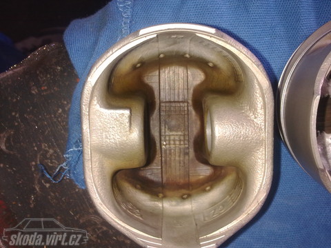

Dobře klucí,pokusím se,pístní čepy mají váhu stejnou.

odebíral sem 10g na stodvácovym pístu, tohle pod pístnim čepem v pohodě naženeš... A propos, zvaž a svaž si píčepy - možná že tam bude rozdíl ve vahách, co se bude přesně doplňovat s pístama:)

-> sikula: ale prd, to naženeš, jen neodebírej na dně, ale naopak pod pístním čepem

Přemýšlím o tom zkrácení na soustruhu,je to prasárna.....Nechce se mi ted momentálně řešit sada.

jasně celou sadu,je to tři roky zpět,jsem neměl ani tušení že se hraje i na gramy,bylo pro mě výchozí číslo,rozměr.

-> sikula: hmm tak to nez si se do nej takhle pustil si k nemu mel priobjednat zbyly kusy - ted nej reseni bude sehnat celou kompletni sadu.

-> sikula: vyrábí se v různejch váhovejch tolerancích pod stejným číslem
Tohle budeš rovnat jenom těžko. Leda na soustruh a trochu ho zkrátit, případně flexu a lamelovej kotouč...

fabie,bylo to tak že mi jeden píst odešel,tak jsem objednal podle čísel jinej a ten sedí akorád je těžší.

sezen jinou sadu pokud to chces mit poradne a presne - jina moznost neni z ceho to je?

po pravdě nemám kde vzít jinej.

takhle jsem to na hrubo obral..

Píst zahodit a vzít jinej, tohle těžko budeš vyvažovat a nejspíš už je ten píst jednou vyměnenej.

Kde ubrat aby nechybělo,potřebuji na jednom pístu vzít 7 gramů a přijde mi to docela hodně,odbrousil jsem co mi přišlo zbytečné a udělalo to ve finále 1 gram.
