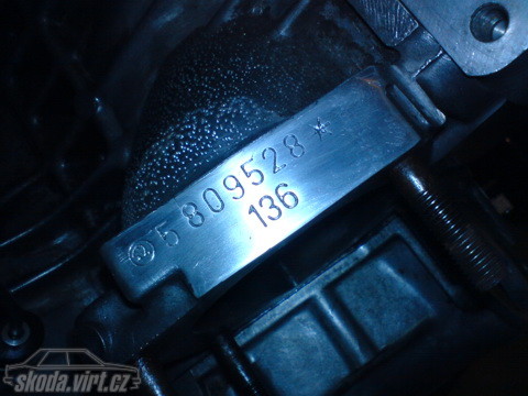

-> Tom.t - malej ale vychcanej překupníček: neviem co ryjes, jeho boj ...

-> Bc. Shatter: nahradny diel ano, druhovyrobu som jakziv nevidel.
-> Gazda2: klasika nahradny diel, prislo sa s tym na stk, tam to typek nabuchal ako ruka isla, ziadna zavada.

-> Gazda2: to je čo za číslo, nebude to nejaká druhovýroba náhradný diel ten blok?
sila

-> Gazda2: boha jeho ten co to klepal musel mat 12 promile

Gazda2
-> Jarinko: ok skusim a tu je ta fotka toho cisla ale to je uplne nezmyselne cislo to mi pripada skorsie ako datum 18 8 94 ale dohovie

-> Bc. Shatter: ved vidim ze to je krivo, kazde cislo inaksia medzera, inaksia 'linka'

-> darklord: uvidis hento nieje urcite od vyroby

Shatter
-> darklord: je to podozrivé?

-> Gazda2: ja som este rovne napoisane cislo na 742 bloku nevidel. Skorej by bolo podozrive keby bolo napisane rovno.

-> Tom.t - malej ale vychcanej překupníček: nie len ma to tak zaujima hento by urcite nepreslo na bloku ktosi naklepal uplne akesi ine cislo a este je aj take krive ze az takze s hentym uz nepochodim nikde
