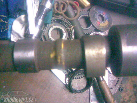

Toušík
-> m8rinek: Ona už chvilku fungvala, ale v čem je špatná? že je zeslabená, nebo co?

-> Toušík: když je na konci věty otazník? Nicméně jsem měl pravdu... To jestli to bude fungovat zkus a uvidíš
10:27:52

Toušík
Nebo jako fungovat teda možná bude
, ale spíš co to přináší při jízdě, v čem je u ní chyba??

Toušík
-> Gemini: A lze s ní fungovat?

Gemini
-> Toušík: to je seriova vacka, hodne hodne podbrousena......skor nejaky experiment

-> Toušík: to není polotovar, ale hodně podbroušená serie? :oO
09:57:04
14.02.2011
14.02.2011

Má malé uložení.
09:52:59

Zakže v čele je napsáno 27, a zdvih je 7.4mm. Neví někdo co je zač?
08:44:56
