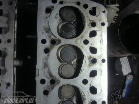

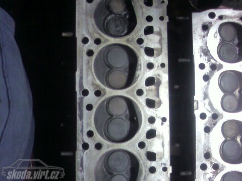

mixal.s
-> sbf 09.02.11 18:27:08:
boli aj hlavy bez znacky?

sbf
povodna ... bez znacky
18:25:47
09.02.2011
09.02.2011

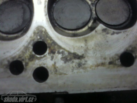

sbf
blizsi pohled
18:24:46
09.02.2011
09.02.2011
sbf
oplati sa s touto neco robit? znacka je 1 mm + zda sa mi moc vyzrana. vraj z fava ktoremu odhnil zadny zaves kolesa

Dušan
-> sbf: hod foto hlavy ze spodu. Podle me je uz brousena.
