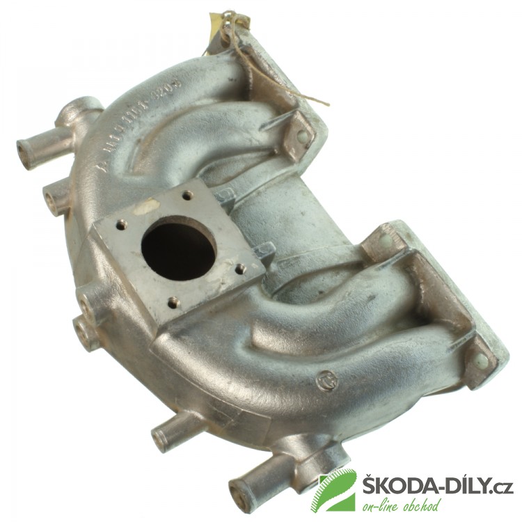

Kanály jsou větší

Capricorn
-> petr s: To vím Petře to tady padlo, ale právě to sání tady jaksi nepadlo...
Edit: Jasný díky za odpověď já už to pak taky našel ( a ono to je i celkem logický)...

-> Capricorn: Tam je i jiná hlava

Capricorn
A jak je to vůbec se sacím potrubím? Protože je jiné pro 135B a pro 136B...
Tohle je pro 135B stekly.wz.cz/img_auto/s_0 01.jpg
A toto pro 136B www.skoda-dily.cz/data/.. ./4b93fbf3782a4.jpg
Je tam jen jiná příruba jednotky (uchycení) nebo jsou i větší kanály?
