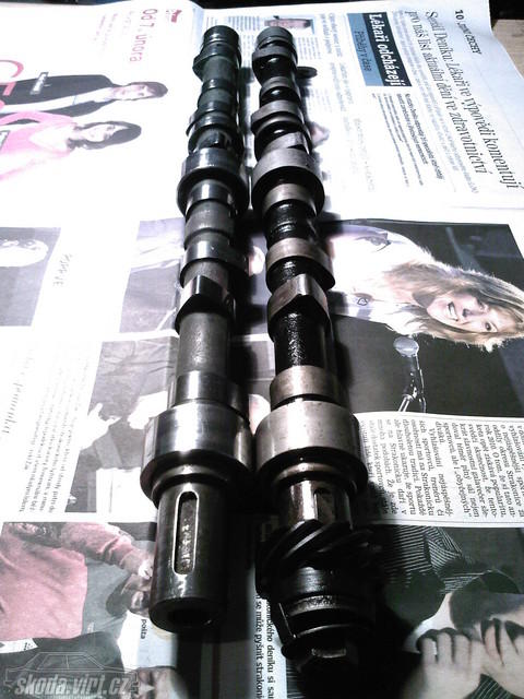

17:53:28
04.02.2011
-> petr s: poznáš erkovou vačku? jednu jsem dostal že by měla být z erka ale označená nijak neni....8
17:53:03
04.02.2011
Maťulo
-> TechniX: 136B je to iste jak eRkova... 247/247! vela ludi tvrdi ze ma 248/248 ale ma 247/247 4 jediny rozdiel je v tom ze ma od eRkovej sirsie palce tak ako na tej tvojej fotke a nebude tolko opotrebovana jak ta eRkova... 6
17:51:11
04.02.2011
Maťulo
-> Tomáššš: To mi je jasne! Preto poukazujem na vlastnosti tej vacky v inom motore... Urcite neni na zahodenie ked nema k dispozicii inu! 4
17:51:06

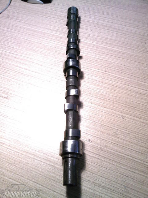

17:33:37
04.02.2011
Maťulo
-> TechniX: To bude seriova 105 alebo 120 podla toho sirokeho nakruzku...
17:21:52

04.02.2011
Vrba
-> TechniX: Každopádně to bude nějaká seriová "tupá" mrdka,kterou bych si maximálně vystavil na skříni nad ponkem.
17:12:11

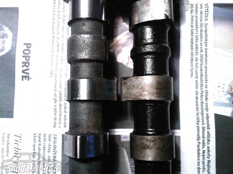

04.02.2011
TechniX
-> darklord: Díky 4 z motoru kde je 5 kanál hlava to sem tak nějak tušil že to bude ta vačka vlevo, ale zajímalo by mě z kterého ? 10 protože nikde sem na internetu nenašel nějaké podrobnosti, tak se ptám tady 2
17:06:18
04.02.2011
-> TechniX: no, tak keby si vedel ze sa na 8 kanal motory zacali montovat hriadele so sirsimi vackami tak by si aspon vedel ze ta vacka vlavo je z 5 kanal motoru.
17:00:26

TechniX
Vlevo šířka "vačky" je menší cca 12mm, vpravo vačka z Rapida 136 (1989) je šířka "vačky" cca 14,8mm.
zvětšit Co Je To Za Vačku ? - obrázek od TechniX vložen 04.02.2011 17:00:26
16:57:48
04.02.2011
TechniX
Vlevo neznámá vačka, vpravo vačka z Rapida 136 (1989).
zvětšit Co Je To Za Vačku ? - obrázek od TechniX vložen 04.02.2011 16:57:48

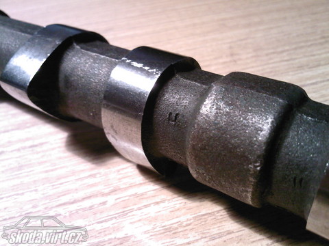

16:50:34
04.02.2011
TechniX
Vyražené písmeno "T" na konci vačky.

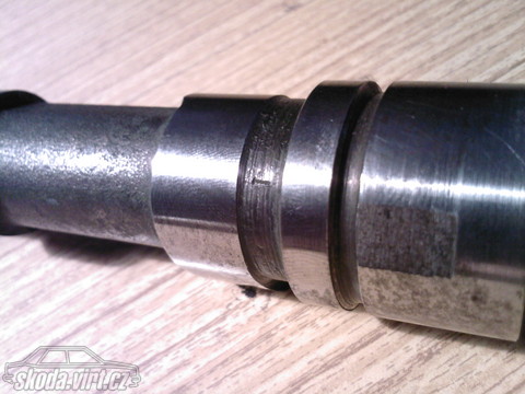

zvětšit Co Je To Za Vačku ? - obrázek od TechniX vložen 04.02.2011 16:50:34
16:49:50
04.02.2011
TechniX
Vyražené číslo "4".
zvětšit Co Je To Za Vačku ? - obrázek od TechniX vložen 04.02.2011 16:49:50
16:46:13
04.02.2011
TechniX
Čau, mám vačku a nevím o kterou se jedná, má na sobě zelené zbarvení, na jednom konci je vyraženo malinké písmeno "T" a zhruba ve čtvrtině vačky od rozvodového řetezu je vyražena číslice "4", prosím o jakou vačku ze kterého motoru se může jednat ? 9 děkuji 1
zvětšit Co Je To Za Vačku ? - obrázek od TechniX vložen 04.02.2011 16:46:13
