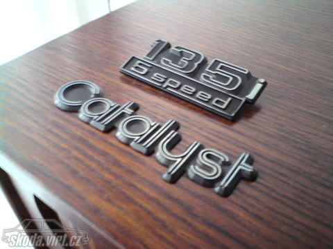

-> rsvancara: No právě že základem je někdy pitomé číslo... víš jak to je. Sklady velké, hlavy nevědoucí, nicméně elektronková technika někdy dokáže z čísla které nic nikomu neříká vykouzlit zapomenutý šuplík s tajemstvím... oba víme, že se tak občas stane. A co se týká těch štítků a jejich přítomnosti v ČR tak zkusím nastínit příklad. V MB se něco vyprodávalo a někdo bere sklad, skladové zásoby v celku za "zvýhodněnou cenu" s ohledem na hlavní díly a ne na ty nepodstatné a takhle se to mohlo někam přesunout. Sám mám štítky nerez 135 GLi od člověka který jich má z nějakého výprodeje nějakého prodejce asi 50 ks. Tak proč ne 135RiC... otázkou ovšem zůstává, zda neskončili někde v kontejneru, jak se teď u některých větších prodejců děje. Prostě ruší zásoby na 120... což je v našem případě smutná verze...

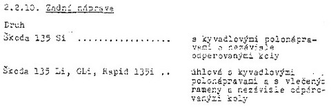

Stejný výsledek.
Ale našel jsem jednu zajímavost : 135 Si měla mít kyvku ...
Což by potvrzovalo moje tvrzení že je to "sociální" a ne "sportovní" verze viz. Wikipedie. Cituji : Škoda 135 Si - Sport, injection. Exportní verze 135 L se vstřikováním Bendix a sportovním laděním interiéru.
Nehledě o tom, že tam tvrdí i něco o 136 Li, GLi, Si o čemž jsem nenašel žádnou zmínku v jakékoli dokumentaci ...

Zatím jsme se dopátrali jen označení štítků na GLi, ale na RiC vůbec...

Ty štítky jsou v ETCE

Technická otázka...
Znáte někdo objednací čísla těchto dílů?
- koberec bez díry na sytič
- štítek 135 RiC
- štítek Catalyst
Mám poslední typ katalogu, všechno na GLi tam je, ale ten koberec u toho nemám a ty znaky na Rapida taky ne...
- štítek 135 RiC
- štítek Catalyst
