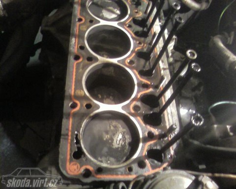

sbf
skor cast tesnenia nad vlozkou c. 1 je pekne zodrata. ziadna nahoda ze to fucalo tu hlavu niekto pekne zbrusil vole pico, ze ani znacku nevidiet, to robi kolko pre hlinikove hlavy, podla tabuliek aspon 2 mm a 12,5:1?

Karel.
-> sbf: podívej se na první fotku, v levo dole je vyžraný těsnění

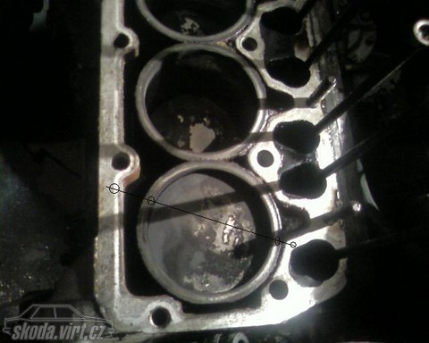

rsvancara
Pokud to má být opravdu 0,12 až 0,16 (nemám v dosahu knížku) tak 0,07 je nějakých 40 procent od minima a necelá poloviční hodnota doporučeného stavu. Rozhodně je to špatně.

-> sbf: ked ma byt 0,12-0,16 tak 0,07 je málo ... a to tesnenie je naprd

sbf
meranie presahu:
