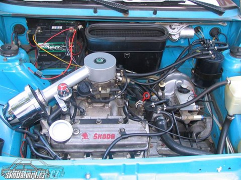

Nepér
Já mám facetku a filtr vzadu u nádrže.

někdo ho tady má,tak se mrkni
zvětšit El. cerpadlo z fel do fa s karburatorem?  - obrázek od Vlastík  vložen 24.01.2011 21:01:19
