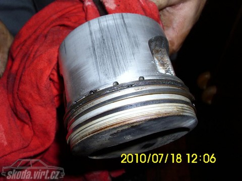

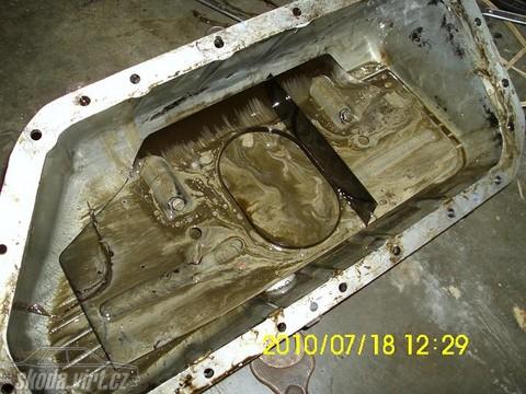

dovolím si foto co dokaze praskly tesneni pod hlavou + jebla hlava

-> bobo2510: tak este raz, pokial odislo tesnenie pod hlavou, motor zmiesa olej s vodou a stane sa z toho ista zmes, kt. ma sice zazracne cistiace ucinky na motor zvnutra ale nema dostatocnu mazaciu schopnost, takze to pridres ... uz chapes ?
