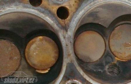

Pod výfukovým ventilem jest k vidění oříšek. Myše jsou svině 3

Pro zajímavost - motor 742.136 mezi 2. a 3. válcem. Voda šla do oleje. Pro 100%ní kontrolu bys musel hlavu natlakovat.
zvětšit prasknuta hlava š105? - obrázek od Sepp vložen 21.01.2011 22:32:06
