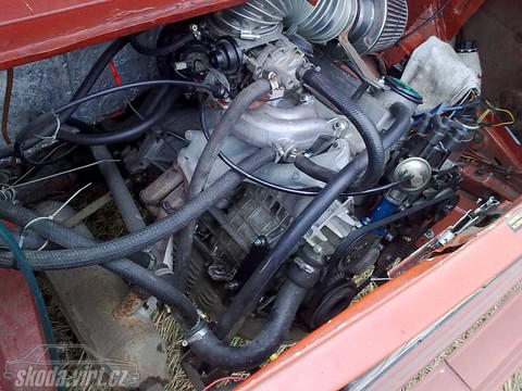

LiMaK - 742 forever
hnusná fotka po hnusné bouračce, nicméně napojení hadic je zde videt, tak jak má original facko. druhá strana sání je zapojena na 742.136 domek termostatu.

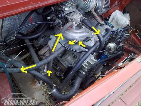

LiMaK - 742 forever
-> Jendo-virtak: nejsem zběhlý v proudění kapalin, ale mel bych strach tady z toho:
13:47:46
16.01.2011
16.01.2011
LiMaK - 742 forever
-> Jendo-virtak: tak z tohodle bych mel strach ... :-)
13:46:12
16.01.2011
16.01.2011
Jendo-virtak
ja mam vodu zapojenu takto ale je tam komplet facko aj vodna pumpa cize vsetky hadice mam len na jednej strane motora

Peterr
Ak sa nemylim, tak automaticky sytic vo favorite je vyhrievany aj elektrikou, takze sa sam po vyhriati vypne, pokial tam do neho nepriteka studena voda. Skotrolovat zapojenie hadic.
12:30:37
16.01.2011
16.01.2011
Peterr
Kukam na tu fotku a nieco mi nie je jasne. Odkial je zapojene to vyhrievane sanie?
Treba rozlisovat, ze tam maju byt 2 obvody.
1. obvod je s kurenim, syticom a vyhrievanym sanim
2. obvod je chladic
To vyhrievane sanie treba zapojit na hadicu ku kureniu ak tak nie je. Jedna sa o tu hadicu vpredu. Original je iny domec termostatu a tam su 2 vyvody, jeden na kurenie, druhy na sanie. Obidve tie hadice su priamo na obvod motora, nie az za termostatom.
2. obvod je chladic

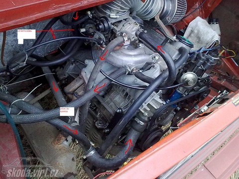

ferrari
Heh, kukám, že to asik čaká aj mňa...
10:59:42
16.01.2011
16.01.2011
LiMaK - 742 forever
-> Klubko_: taky sem nad timhle odvzdusnovakem uvazoval.... ale jednou za rok me to nasere, pak to odvzdusnim a zapomenu na to..... :-) pak pri dalsi vymene vody nebo vypusteni si zas nadavam....
Ale je pravdou, ze spoustu problemu po zastavění lekru do skodovky je prave s timhle problemem a malokdo si ho uvedomi....
On ten sytič potom blbne,protože se neohriva protejkajici vodou..... samozrejme on se po delsi dobe celej prohreje teplem od motoru a vypne....
Ale proste pokud neni dobre odvzdusneny, zpusobuje 60% problemu s automatickym sytičem ve škocně...
Stejne jak se tak divam na tu tvou fotku, to mas zapojene jinak... kvuli ceho? myslim ty vyvody sani a tak....
