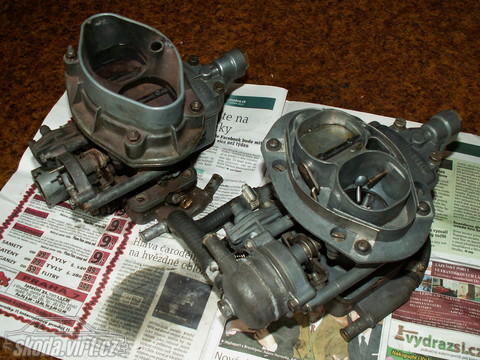

-> Urbi: tak mám i fotky... toho lepšího jsem kuchnul a zjistil jsem že je fakt zánovní, pochází z Chryslera 180, ten druhý je taky z Chryslera ale 160GT ale ten má zatuhlý klapky, nekompletní sytič a celkově je spíš na díly.
ale k tomu prvímu... celej jsem ho rozhodil, vyčistil, prostříkal a vypadá hodně schopně, jen membrána akc. pumpičky byla ztvrdlá, tak jsem dal jinou dobrou.

-> Urbi: tak jsem našel ty dva ztracené webery, jak jsem ti psal.... jeden je 34ADSD a druhý 38ADS4, ten první má difuzory24/26 a druhý 33/33 a ten je v horšim stavu, ale ten první je ve velice pěkném stavu řekl bych že téměř nejetý. oba mají termosytič k zapojení do chladícího okruhu, ale pujde to upravit i na manuál.
ten první právě rozebírám a kontroluji... osazený je na první k. dif 24, tr. 120, vzd. 160. a na druhý kom. dif. 26, tr. 130, vzd. 135
