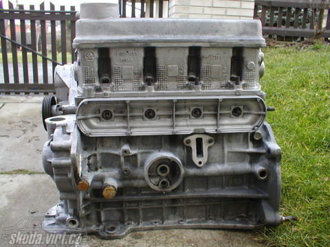

anubis
pořád mi to nějak není jasný asi jsem úplnej jantar
můžete sem někdo tu fotku toho motoru co je o pár řádek níž hodit znuvu a zakroužkovat tam ty výstupky a popsat ten rozdíl?? budu za to moc rád

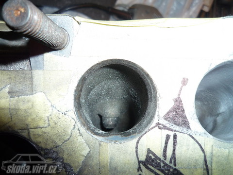

Gemini
ani jedna hlava nema 27mm kanal, znamenalo by to ze tade prejde 27mm gulicka, neprejde vsak ani 26mm....

-> anubis: tie výstupky pri sveičkach vpravo a kanál je spolahlivé

anubis
Takže jediná spolehlivá možnost jak poznat 40kw od 50kw je průměr sacích kanálů?
jestli to je jak obecně u škodovek (co bylo to se tam mrsklo) tak nevím jestli bude něco jinýho stejně spolehlivý...

Fávo forever
-> suri: Než jsem se do něj pustil, tak měl 27 mm(nebyl jsem si jist zda 27 měl)
Jen mě právě zaskočila fotečka s drážkami..Proto se pouze ujišťuji, zda mám 50kW hlavu.

-> Fávo forever: normálny 50kw motronic , kanál má 27mm?

-> Fávo forever: tangencialne kanale

Fávo forever
-> Zeke-ten šestý: Na motoru v solitare na díly jsou drážky taktéž..
-> gabo0000: Bude stačit tato fotečka?

gabo0000
BMM hlava nemusi mat drazky
chce to foto sacieho kanala

tiež som tieto drážky a aj pod tým plechom videl len na mpi hlave .
ako spoznáš fávo 50kw BMM ti neviem povedať pokiaľ je rovnaká s feldou BMM tak podľa sacích kanálov - vnútri 27mm priemer , nie skraja kde sú kuželovo rozšírené , žltý znak vľavo a číslo nejaké staré 10.126 XXXXXX
+ od strany sviečok vpravo podľa výstupku - ak je jeden večší = 50kw ak je pri ňom menší tak 40kw
