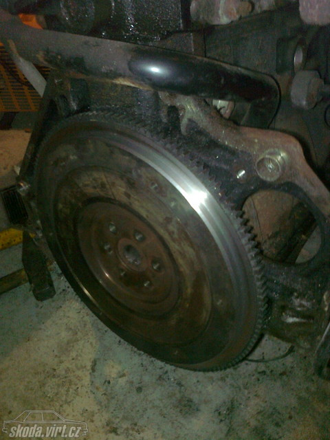

petřík
je obraná jenom ta hranka kolem zubů , 8mm do hloubky a asi 10mm směrem k ose otáčení.
zvětšit soustružení setrvačníku - obrázek od petřík vložen 25.12.2010 09:12:42

petřík
tak to je krásný no soustružník řikal že to nebude problem když se to udělá takhle. soustružilo se pro adlehčení jakoby ta hrana co je ten největší pruměr setrváku. bral se takovej zápich asi 8x9mm házet v ose kliky to nebude to jsem bral na hodinky na 2 setiny jde o to jestli to kvuli tomu upnutí za zuby nebylo házivý jakoby nahoru dolu. každopádně už je to na mtooru a motor v autě takže by bylo dost dobrý nechat to bejt. Jde mi jenom o to aby nevznikl nějakej problem jestli to bude třeba jenom trošku míň nebo víc pružný je mi jedno nešlo o odlehčení jao takový ale o to aby se mi to vešlo do převodovky. jde mi o to jestli to třeba nezlomí kliku atd...

dakar.cz
-> petřík: jak pise gemini,upni to za vnitrni prumer jak je spojka a nebo za tu diru a jen to lizni znova..za ten venec to mas urcite blbe osoustruzene a urcite to haze..

Gemini
upnul si to blbo......to se nedela :) osustruz to este raz, ale upni to za stred zotrvaku

-> petřík:
měl jsi to upnout zevnitř za stěnu prostoru pro kotouč spojky a skontrolovat házivost na otvoru pro ložisko v klikovce. Takhle jak jsi to udělal se asi taky nic neděje ... jen jsi přidělal práci člověku, kt. to bude vyvažovat (když teda budu předpokládat, že věnec toho ozubení pro startér nebyl nepoužitej atp). Pokud jsi ale nesoustružil dosedací plochu na kliku, mělo by to být jakž takž ok.

petřík
Ahoj mám takovej dotaz - možná s kříážkem po funuse ale , při soustružení setrvažníku jsem ho upnul do tříčesťovýho sklíčidla za ozubení pro starter a na uchylkoměru jsem si dorovnal na 0,02mm házivost jakoby v ose setrváku ale ne jeho obvodovou házivost , bohužel ted už tam nemám možnost to překontrolovat takže se chci zeptat je možný že při uchycení za to ozubení to házelo a mám z toho ted osoustružený vajíčko ? případně jaký to muže mít následky, pište prosím jenom lidi co s tim máte zkušenosti atd. díky
