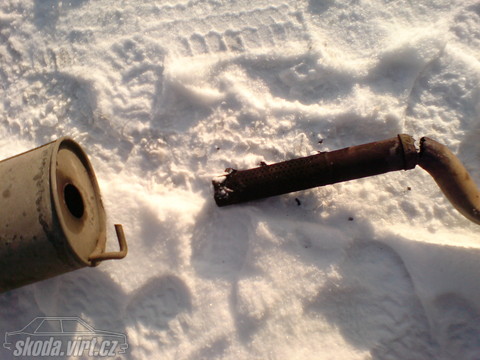

Prej zdravej, přepážky z toho vylítaly před 50 tis. km

-> VeTeV: presne zbytek je zdravej novou trubku trosku ji nacpat dovnitr a zavarit a jedem dalej
pokud je teda tlumic jinde ok.

-> Syny: navařit rouru a jedeme dál

tady fotka staryho vyfuku

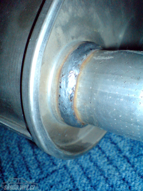

venni
-> Syny: myslím,že ošetřovat ten svár nemá cenu,vždy to uhnije kus za svárem a navíc jich 3/4 zhnije zevnitř.
PS:cenovka byla?Jen abych si porovnal ceny :)

-> Syny: ten svar vypada pekne... neni to voblity jako u walkeru co sem kupoval

-> Fén: paradne volačo

-> Syny: bežne to nikto nerobí , ja to streknem strieborným zinkáčom alebo hliníkáčom , hlavné je aby tesnil a nikde nebúchal , hlavne tá tesnosť môže byť pri druhoške problém

-> Fén: žuvačky na zvaranie ? to uz musi byt jaka technologia

-> MOLSO: To bude tím, že je s to svařované pomocí orbitu. :o)

-> MOLSO: Ono celkove je ten vejfuk peknej, az na to neosetreni tech dvou svaru a to, ze s nim nekdo nekde flaknul a jeden ten kraj je misto ovalu placka
Ale nastesti to nema na nic vliv a pod autem mi to bude u prdele

-> Syny: ale zvar krásny

Tyvole ja se neptam na hodnoceni jestli je to dobry nebo ne, ale co na to nablejt, aby to neuhnilo nez skonci zima :)

-> Syny: kdyz ja sjem kupoval vejfuk na favo tak ten byl aspon zatrenej vypalovaci barvou :)

už to tu padlo, takže i za mě zinkovej sprej... mám tim stříkaný svody co upadli už asi 3roky a je to ok... v létě když sem na to koukal tak ještě to tam bylo.. né už tolik ale bylo, takže to asi fakt funguje :-)

-> Syny: Tak todle neni vubec osetreny.

Nevypada to nejak extra osetreny :)

-> suri: No prave, tenhle co mam mi vyhnil taky zevnitr... Ale chci to co nelepe ochranit zvenku v ramci moznosti :) Sopovat se mi to nechce davat, takze to caknu asi tim zinkacem a hotovo :)

ja som dal novy vyfuk opieskovat (aj preto lebo na nom bola nejaka obycajna zakladovka) a potom mi ho pohlinikovali, na pozinkovanie mi povedali, ze opada... ja mam tak spraveny aj komplet vyfuk na spotrebaku, a zatial ani po dvoch zimach ani bodka hrdze

-> Syny: tak tam by to melo byt osetreny uz poradne z vyroby, jako chapu ze to chces mit TOP
ale tak s tim uz jakoby stejne nic neudelas, pokud to neobrousis, takze tam myslim neni třeba nějaká spešl barva, dej takovou která se nevypálí a je to (můj názor)

-> Syny: skorej zhnije zvnútra ale to už to auto mať nebudeš , stačí normálny zinkáč žiadne zázraky , zase také teploty tam niesú

Ja to strikam normal vypalovaci barvou na to urcenou ted co mam je na 600st. Dokud je to cisty - ocistit zu toho tu zakladovku kterou to patlaji ve vyrobe!! a strikni + strikni aspon kdyz ne cely vyfuk tak vsechny dalsi spoje a svary trubky apod. Kdyz uz je to pak chyceny tak tezko zachranovat.
Mam tady ted od Prismacolor - High teperature spray 600st
Nater je na bazi silikonove pryskyrice a pigmentu odolnych vudci teplu. Je toho 400ml a ceny byla max 150kc takze pohoda. Nebo pouzivam hlinikovou barvu taky v pohode. Jen jak jsem psal to chce ocisit od te jejich obyc zakladovky.

-> palinator: Na to prdim :) To je zase to nekam vezt a neco platit a na to kaslu :)
-> suri: Hezky no, ale spolihat na to nehodlam :) Rad predejdu moznym problemum a cim dyl to vydrzi, tim lip...
-> Tommyk: Nebudu, mluvim o svarech ktery jsou uz na tom novym - konkretne tam kde trubka jde a vychazi z tlumice
