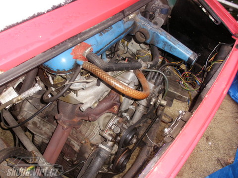

-> šrek: Stav vevnitr, ne venku 3 Pozri pod vicko oilu, kolik tam je sracek. Pokud zadny sracky, dej OMW. Pokud jo sracky, dej M7ADSIII

To nevim,na flašce jsou jneom tyhle čísla.Co riskuju když tam dám tem omw?
zvětšit Výměna oleje - obrázek od šrek vložen 13.12.2010 18:16:51

-> afro100: Spis stav motoru...

-> šrek: M6AD je hnuj, neznam ten OMW, ale podival bych se jak je motor zasrany...

Ne. Ale rozumne dle stavu motoru.
