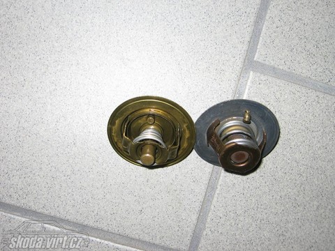

Tak dal jsem tam ten wahler a uvidím jak se bude chovat,vyměnit se dá rychle.

-> peti: 3 vernety a vzdy robily picoviny wahlery drzali vzdy

-> Roman: ja som zase za vernet , s wahlerom mam len zle skusenosti, za rok mi 2 wahleri odislia teplota kolisala , teraz je tam vernet uz skoro rok a ziaden problem teplotu pkene drzi

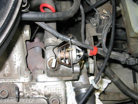

-> Roman 04.12.10 12:04:24: Pružinou do těla domku termostatu, takže na foto to máš správně, dírkou odvzdušnění nahoru a lepší obecně je Wahler.

WAHLER !! vzdy wahler a ano ma ist pruzinkou do domečku a nitom nahor

Roman
2

Roman
1

Roman
Mám rychlý dotaz,termostat je vložený správně?Který z těchto dvou je leší,vpravo je wahler a vlevo vernet.Ten vernet má menší talířek kerým protéká kapalina do chladiče.
