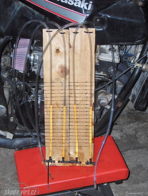

Ultim
-> Gemini: ? Sak to uz se tady resilo. Ted me jde o to, jak naladit smes.

Gemini
-> Ultim: musis-mam-4-podtlakove-me
raky-na-kazdej-vetve-a-dol
adit-ich-na-rovnaku-mieru

Ultim
->ALL: Kdy se tady bavime o ladeni karbecu, nevite nekdo jak nastavi smes na rovnotlakych karburatorech z motorky? Kazda ta klapka ma svuj sroubek na ladeni,ale jak to naladit,kdyz sondu mam ve vyfuku jen jednu?

Ultim
-> Pauli__: Zapoj to tak,jak je na obrazku a bude to ok. Nastav si vsude stejnou hladinu a pak dorazem klapek/volnobeznym sroubem ty uz sladene klapky privri. Ikdyz nevim na co potrebujes nejaky super vysoky podlak na volnobeh.

Ultim
-> darabos: Takze to meri jenom rozdily mezi valci/tlaky, ale ne podtlak vuci atmosfere. Taky proc ze? Takhle je to i jednodusi, nemusi se hlidat hladina na te desce,vzdycky bude v prumeru uprostred.

Pauli__
-> darabos: takže celá finta spočívá v tom že hadičky musí být dole spojeny? ja myslim že by to fungovalo i kdyby hadičky byly dole v jedné spojené nádobě jelikož potřebuju nastavit největší možny podtlak a na ten nejvyší podtlak bych mněl naladit vsešchny 4 klapky ne?nebo se pletu?

darabos
-> Ultim: asi takto:

darabos
-> Ultim: nie celkom, na spodku hadice su spojene. Ciel je mat kvapalinu v kazdej hadicke na rovnakej urovni, vtedy je podtlak za kazdou klapkou rovnaky.

Ultim
-> darabos: Jakoze staci nadoba s vodou v ktere budou jedny konce hadicek a druhy konec za klapkou? To je vse? no super. dik
