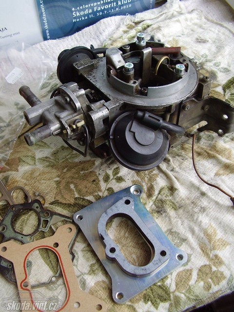

tak ted sem to slozil a je po problemu, jede to krasne, takze chyba byla ve vadne podlozce karburatoru i kdyz byla nova, ale material na hovno, uplne meka guma, ale ani karburator asi neslapal jak ma takze sem slozil ze dvou jeden funkcni a jeto
ta diagnostika me jednou zabije, uz sem byl z toho vazne na nervy

ale doprdele uz, ted sem zjistil ze na ten novej typ podlozky jsou potreba o centak delsi srouby, ty tri dlouhy, to taky mohli dat k tomu kdyz to stoji 450,-

-> Lukas/Fishmaster: ja sem si ted byl koupit tu novou tridilnou, ocelovou s tesnenim a podlozkou pod karbec, karbec sem si dopoledne slozil ze dvou jeden funkcni s automatickm syticem, zachvilku to pujdu skusit namontovat tak doufam ze to pojede jak ma, uz toho mam fakt plny zuby drbat se v motoru pred panelakem jeste kdyz snezi

-> Rider skoda: ted sem karbec sundal a ta podlozka sice vypada dobre ale je nejaka divna zda se mi az moc meka, strasne vytlacena nato ze tam byla par kilometru, skusim vymenit a snad uz bude po problemu, taky jeste ted rozeberu vycistim a pretesnim karbec

-> david 136: rozhodne bych asi shodil karbec a presel tu gumokovovou podlozku.Obvzlast ta druhovyrobni (ja vzdy kazdou z obou stran ty dosedaci plocha lehce maznu cervenym silikonem) ta guma slouzi hlavne k termo izolaci,ale tesnicimu efektu u ni moc neverim.Jinak mimochodem ja jsem koupil tez novou a za par dni mi praskla (ta kov podlozka se vytrhla z te gumy v ktere je zalita) a karbec se hybal kdyz jsem za nej chytil a zahybal s nim.V tom miste to prisavalo a presnen na volnobeh jsem mel kolisave ( skakajici otacky) motoru.

mam teda to co se vyrabelo puvodne jednodilny, mozna by bylo lepsi ten novej typ vycedilny ocelovy

po tom co sem slozil motor, mam i jinej karbec s automatickym syticem, novy svicky, kabely, palec a vicko rozdelovace, ale volnobeh mi porad kolisa v rozmezi 800-1200 otacek, na volnobeh to ma asi takovej zvuk: tr tr tr tr a raficka otackomeru skace nahoru dolu, nekdy se stane ze treba par vterin to jede docela normalne ale pak zas tr tr trr, dela to jak na volnobeh tak i pod plynem ale pod plynem se mi zda ze o neco min, nejde to nijak vyladit karbcem a ani predstihem kdyz sem pootacel rozdelovacem, jet s tim ted ani nemuzu protoze to proste cuka, jinak svicky mi pali vsechny takze na tri valce to nejde, tak ted radte, budu rad za kazdou radu cim to muze byt
