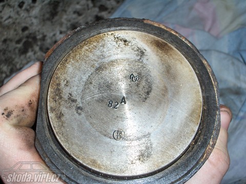

-> Motoman: pokud naměříš stejnej průměr válce a pístu tak nějaký písmenka vůbec neřeš
11:53:58
24.11.2010
24.11.2010
-> Motoman: pismena su tolerancne triedy, ako uz napisal Matoo, vybrus sa na pieste neoznacuje nijak, poznas to jedine tak ze dany piest zmeras.
Original(nevybrusovy) ma priemer 72 mm. S kazdym vybrusom sa piest zvacsuje o 0,25mm. Takze 1. vybrusovy piest bude mat 72,25 mm. 2.vybrusovy 72,5 mm atd.
Piesty sa teda zhanaju vybrusove a davaju sa do vloziek, ktore su zas pri kazdom vybruse ubrane z vnutorneho priemeru zas o 0,25 mm ...

matoo
-> Motoman: pismena A,B,C oznacuju mieru presnosti daneho piestu, A najpresnejsi, najmensia vola,....atd

Motoman
jo a na pístech je vyražený B, někdo mi tvrdil, že to znamená výbrus a někdo zas že to značí jistou odchylku v průměru písu, neví někdo?? Vim, že už jsem asi otravnej :D ale to je poprvý co stavim erkovej motor :)
