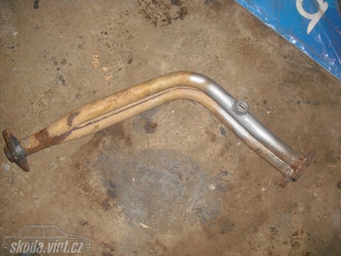

lucas
Heh, zajímavé a já měl za to, že když se to dá u místa kde se ty trubky spojují tak bude měření nejpřesnější. A to vůbec nevadí, když se měří pouze ze 2 válců místo původních 4? Jinak děkuji za radu
17:55:20
21.11.2010
21.11.2010
-> lucas: tak ako je to na obrázku je to správne , možno o 5 cm vyššie by bolo vhodnejšie ale inak fajn
netreba to dávať do jednej trubky a isto nie dole
17:52:40
21.11.2010
21.11.2010
lucas
Kam nejlíp umístit lambdu na svodech z karburátorové verze Favorita? Tady jsem našel jeden obrázek jak by to mohlo jít. Ale zase se mi to nezdá jako správné řešení. Radši bych jí dal do místa kde jdou ty 2 větve do 1. Poradí někdo jak to tedy má být?
