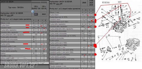

Bucin
-> vhml: takže jsou to věci co nevyměnim a daj se třeba převrtat ?
19:58:03
19.01.2011
-> Bucin: soucast odlitku

Bucin
SOS asi se zeptám jako trotl ale fakt nevim a nenašel jsem.
Porovnal jsem trysky potřebného karbíku a toho co mám na skladu jen mi chybí najít kde se nalézá :
Vzdušník běhu na prázdno
vzdušník regulace membrány u 2. komory 8
zvětšit karbec pro xxxx/7  - obrázek od Bucin vložen 19.01.2011 19:55:04
