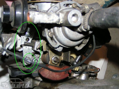

tami
Takže můžu použít buď automatický nebo ruční sytič?Má to nějaké výhody?
21:15:35
14.11.2010
14.11.2010
Cába
-> tami: je to na rucni sytic. Schvalne si vem za tu packu a uvidis jak se ti klapka otevre, pokud tam mas to tahlo
21:13:11
14.11.2010
14.11.2010
tami
Myslím tu páčku do níž se upevňuje lanko jako na sytič o SEDRU
20:47:39
14.11.2010
14.11.2010
MiroJ
myslis tu dlhu skrutku ? ak ano , tym sa nastavuju volnobezne otacky , teda zvysuju a znizuju ... ked to zatacas tak ti to oddaluje ovladaciu paku klapky "plynu" a tym zvysuje otacky a zas naopak ...
a ak myslis tu nejaku pasovinku z nejakou packou , tak to netusim , nemal som take :)

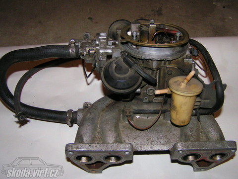

tami
Nevín,jedná se o možnost předčasného vypnutí automatického sytiče?Bylo to na fav 136.
