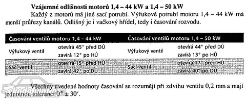

-> Dušan: aha, kecam. dival som sa v tabulke len na cisla otvorenych ventilov a su rovnake ale casovanie je posunute. moja chyba, tak to mam v tabulke spravne
skoda-katalog.eu/ekatalog -105-120/cs?page=tech_...

-> Jarda/felda: podla knihy kde som videl casovanie vacky bolo pisane fabia 44/50kW ze ma jednu a tu samu vacku

-> Matulo: -> darklord: vačka má podle etky jiný číslo, ostatní je stejný

-> darklord: Vacky su rovnake... Iny je len KP a to robi rozdiel vo vykone...

-> Gemini: vies nieco viac? ake casovanie ma 44 a ake 50kW? ja jaedine info co som nasiel je to ze obidve vacky su identicke a to som aj dal do tabulky v katalogu. Ak to mam spatne rad by som vedel ako to opravit.

-> Gemini: jak se pozná 50kw vačka ?

tam je podstatna VACKA, ktora sa lisi od 50kW , nie sacie potrubie.....
