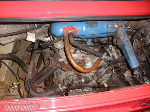

No tenhle děs je přívod plynu.
Doporučuji nechat předělat a hadice vyměnit příde tě to tak na 500 ?
Tenhle způsob bez mezikusu je nejhorší řešení a snad už se ani nesmí instalovat.
Lpg-hadice k sání

-> Lukky_sk: ne to bys tam valil samej plyn
směšovač - mix je vždycky nad klakama a to u všech aut

hmm a nema ta hadica original ist do zmiesavaca medzi karburatorom a sacimi zvodmi?

-> suri: Taky si rikam, lepsi nez aby to nacpal do vyfuku...

-> šrek: Přemýšlej v autě je LPG a od něho vede hadice Co v ní je? máš 6 možnosti
1 voda
2 plyn
3 vzduch
4 olej
5benzín
6 brzdová kapalina

POtřeuju poradit,mám v rapidovi lpg a k sání mi vede od něj taková trubice a u sání je zalepena silikonem.1.otázka:Musí to bejt utěsněný?2.otázka:Tim prochází vzduch?
