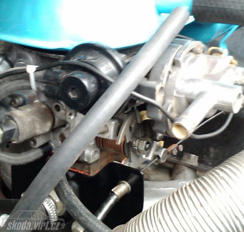

jenik120
Sice je to na pětikanálu, ale u osmikanálu se udělá jiný držák bovdenu. Páčku použiješ ze SEDRu nebo EDSRu. Jen ji provrtáš a buď tvrdě připájíš nebo přivaříš k původní upravené páčce. Má to výhodu, že nemusíš upravovat převod pedálu. Doporučím i přesunout zaklesnutí pružiny jinam, je zbytečně tvrdá. Jde vidět z obrázku, kde ji mám zaklesnutou já.

jenik120
-> ToMeK_sHaDe: Třeba takto:

ToMeK_sHaDe
seruste moze mi nekdo poradit dal som do skodovky motor s favorita a aj s karburatorom a newiem teraz viriesit ako spravit plinove lanko?
