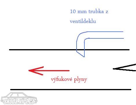

06.11.2010
-> Eidy: -> Eidy: Teď mě napadlo z bandasky máš zapojené sání a nebo ne? Správné zapojení by tak mělo být, aby to pomáhalo právě klikovku odvětrávat podtlakem v sání a v OCT se jen zbírá olej.

Alenka
-> Eidy: ale jo, asi to nejak fungovat bude, ale prijde mi to jako skrabani se levou nohou za pravym uchem, navic je tu ono nezanedbatelne riziko pozaru.
Ve vyfuku bude vzdycky vyssi tlak nez atmosfericky, takze nevidim duvod, proc tam cpat odvetrani cehokoli, navic kdyz je jeste nutne potrebny rozdil tlaku umele vyrobit na ukor neceho jineho.
Osobne mi jako nejlepsi reseni prijde obycejna hadice natazena nekam do mist, kde je za jizdy podtlak a kaslat na to, protoze zrovna PCV mi prijde jako vec, kde cokoli slozitejsiho je ztrata casu i penez, ktere se daly vhodne investovat nekde jinde, kde by to melo nejaky smysl.
Jinak, kdyz jsem videl videa tveho auta z Mostu, tak soude podle toho dymu , co se ti vali z vyfuku, je odvetrani klikovky asi tou posledni veci, ktera momentalne na tom motoru vyzaduje nejakou pozornost :)

05.11.2010
Takže plán je dát to kousíček za spoj všech větví. Asi jako tady na obrázku. Co nejblíž to chci proto, aby byla šance, že je zde ještě dost vysoká teplota na spálení.
zvětšit Výdech motoru do výfuku - obrázek od Eidy vložen 05.11.2010 21:40:55

05.11.2010
COL
To by tam chtelo udelat nejaky difuzor, aby to melo snahu plyny vycucavat, jinak si spis pohorsis. V bloku bude vyssi tlak, vicka budou litat dal a olej potece vic. Alternativa by byla dat to nejak do sani pod klapku, takove egr ;o).

05.11.2010
fido06
-> Eidy: spíš bych začal hledat příčinu toho tlakování.... je možné, že už jsou načatý kroužky...... v tomhle závodním použití to nevydrží dlouho.....zkus změřit tlaky a budeš moudřejší....
mě motor od schwejka vydržel úctyhodných 7000km, nakonec prasknul ventil, ale např vložky jsou po těhle kilometrech v hajzlu, písty kroužky o nic lepší.....4

Gemini
staci to spravit na principe ejektoru a bude to fungovat
