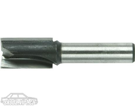

Heřman
Jak se tady da nahrat videjko ? :D

Heřman
No a co takhle to nasadit na stojanovou vrtacku a smrdlat tim po stole ? :/

-> alpin: Na freze? Jako treba hlavu polozit na frezu a valet po stole?

Heřman
Brusnym kotoucem na flexe ? neni to vtip ? Ta hlava je z hliniku... :D Sem tam nejaky ten mm neuskodi co ? :D Ne tak tim se mi to nezda spise se priklonim k te frezce :D
