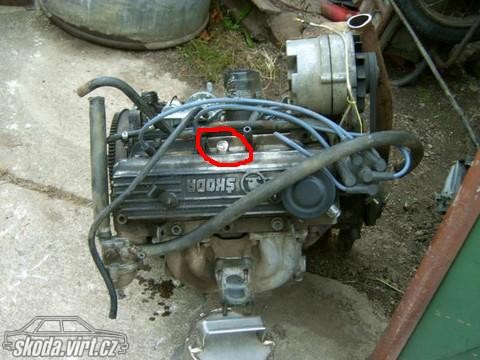

-> jerzy: jedna taková hlava s nálitkem z favorita mi doma leží
22:12:21
31.10.2010
waca
-> Pavel P..: Jen tak pro zajímavost. Proč tam ten nálitek je?To byl vtok do formy, když se ta hlava odlévala? Takhle si to vysvětluju já, už nějakej ten pátek, tak jestli se nemýlím

22:07:15
31.10.2010
jerzy
a máte co říct tady k tomu nálitku na hlavě? řekl bych že je to hlava co se dávala jenom na rapidy 135/6, resp. na škody 135/6
zvětšit Jen ze zvědavosti co je to za motor - obrázek od jerzy vložen 31.10.2010 22:07:15
upraveno 1x, naposled 31.10.2010 22:07:40

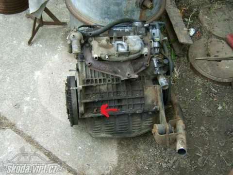

19:59:23
31.10.2010
Jakub M.
-> Kuladmin:
měrka tam je ... ve stejným místě jako u FA, má to navíc tenkej nálitek na pumpě ... takže 99% favorit se sáním a výfukovým z typu 745/6/7
19:59:12
31.10.2010
-> phobos: pitchovina, mierka je tu
a je to teda favo, ale aj tak by som ho skusil predat trebars tu v inzercii, alebo aspon vyfkove a sacie svody a upraveny domcek termostatu
zvětšit Jen ze zvědavosti co je to za motor - obrázek od afro100 vložen 31.10.2010 19:59:12
upraveno 2x, naposled 31.10.2010 20:00:18

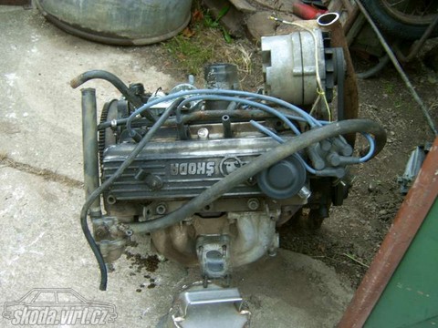

19:57:43
31.10.2010
phobos
je tam měrka je i vydět pod svodama ta fotka je zmenšená sem na forum ale když se dobře podíváš tak je měrka vidět4

19:45:02
31.10.2010
phobos
svody tady měrku když tak zítra
zvětšit Jen ze zvědavosti co je to za motor - obrázek od phobos vložen 31.10.2010 19:45:02

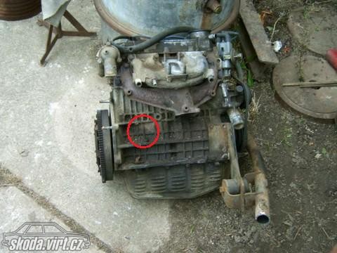

19:42:18
31.10.2010
phobos
No ja si myslel že jsou ještě blázni co se ve 120 kuchaj měl sem dvě 5-kvaltový převodovky a nikdo je nechtěl ani za cenu šrotu tak sem je dneska pracně rozebral na hliník říkal jsem si že byto mohl bejt tan motor 742/135 a že by ho někdo mohl chcít ale zarazilo me to číslo na bloku u vodní pumpy8
19:41:10

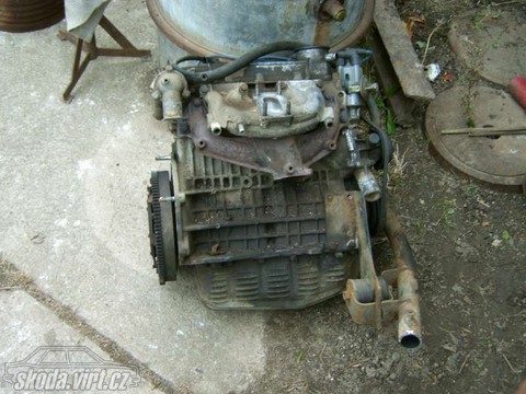

19:38:54
31.10.2010
urcite to neni 120, pretoze to je osmikanal, ale mohla by to byt origo 135 alebo 136tka co sa davala do eMek, takze vcelku by si za to asi dostal viac nez v hliniku ;)
19:37:43
31.10.2010
Pivodak
-> phobos: Fačko jak vyšite1
19:35:56
31.10.2010
phobos
Ahoj škodovku už sice nemám ale kdysi jsem ve svojí měl jako spousta lidí motor z favorita nedavno se mi dostala do ruky š 120 udajně taky s motorem z favorita chvíli jsem s ní blbnul na poli a ted jde do šrotu celou dobu jsem si myslel že je v ní skutečně motor favorit na první pohled tak vypadal ale když jsem ho vyndal z auta tak jsem zjistil že nemá třeba podložku pod karbecem a nějak už si nemůžu vybavit ty ostatní upravy co se museli dělat aby tam pasoval každopárně i výfuk pasoval na svody což u favorita nepasuje pamatuju jak sem tam tvořil takovou krabičku, ale zas třeba takovej ten T kus na vodní hadici to mělo a i to hliníkový víko na hlavě vypadá jak z favorita zítra ho začnu kuchat na hliník a tak bych se chtěl zeptat jak poznám co to vlastně bylo zač až budu uvnitř :-) jo podle čísla /2 je to normální 120
