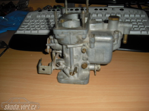

ice05 - zrušená registrace
záslepka v takom tvare tam má byt.

Jimmi
jo a jeste se chcu zeptat...co patri sem? co sem se dival do jineho tamatu tak tam meji ten bazmek na podtlakove otvirani druhe klapky...ale tady tenhle ji ma oteviranou mechanicky? tak co tam muze byt? 4 nasel sem ten karbec u znameho v garazi a v zivote sem ho nemel v rukach tak sorry za stupidni dotazy 6 dik..

o_O fiat?? myslis Polsky Fiat? protoze sem zapomel napsat...ze je na nem napsane ..: Made in Poland.....licencja WEBER 4

V jiném zdejším tématu oslavované Polmo DCHD z fiatu 125P

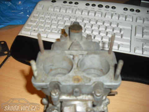

a poslednii...6 diky predem za odpovedi...4
zvětšit Neznate ho nekdo?  karb Weber... - obrázek od Jimmi vložen 25.10.2010 22:48:37

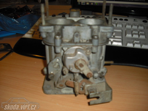

a ješššště 4
zvětšit Neznate ho nekdo?  karb Weber... - obrázek od Jimmi vložen 25.10.2010 22:47:04

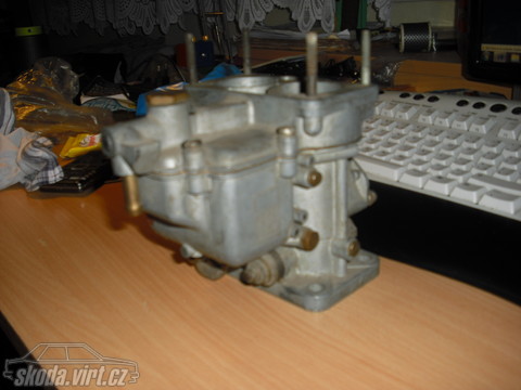

Jimmi
Dalsiii...2
zvětšit Neznate ho nekdo?  karb Weber... - obrázek od Jimmi vložen 25.10.2010 22:45:20

Zdravim virtaci! prosim nevite nekdo co je tenhle karb zac a z ceho je? foto 1...
zvětšit Neznate ho nekdo?  karb Weber... - obrázek od Jimmi vložen 25.10.2010 22:44:06
