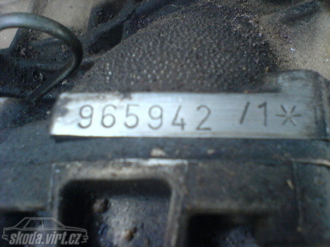

jasny zejta to vomrknu pořádně a npíšu sem verdikt co je to zač... nebo kdyz si nebudu vedet rady tak dam dalsi indicie...

Lukas/Fishmaster
-> Tomáššš:
Teoreticky ano ... ale zato že tam mal 4piesty a vlečku tak prečo by tam nemohol mať 105???

Tomáššš
nemoze to byt len (novy blok ? a preklepane cisla ?)

-> Ladik 136x: Tak někomu chcíp motor a dal tam první co byl po ruce. V TP je co?

-> Lukas/Fishmaster: hm hmm, len aby ktosi nevytocil ojnice mimo blok :)

Lukas/Fishmaster
-> Ladik 136x:
Prečo nie??? ked nie je poruke motorka tak aj bicykel je dobrý nie??? a zase tie Mkové 105 ky boly v pohode ... len to trebalo točiť ako závodáka :o)

-> Pavel P..: no prave mi tam vrtala hlavou ta mierka, ale to ja len tak na okraj, ci som si dobre tipol ...

Ladik 136x
to auto je na rakaci akorat nevim kdo by si daval 105 na vlecku s 5q a 4pískovejma brzdama :-) nejakej paskvil.

Tomáššš
105

Ladik 136x
jj obtok

-> afro100: podle starý měrky tipuji obtok

-> Ladik 136x: je to obtok, ci plnoprietok ?
1 za lomitkom mali aj motory z 1000 mb (64-65), ale vzhladom, k tomu, ze je ploska za vodnou pumpou dobkovana, by to mala byt 105 ...
este mrkni na znak na hlave, akej je farby. 105 by mala mat cierne znacenie ...

Lukas/Fishmaster
no 1* znamená asi 105ka nie??? sa mi zdá .. ja som mal na 105ke na motore číslo / 1*

Ladik 136x
Ahoj poznate nekdo ce je to za motor podle cisla?
965942/1*
965942/1*
