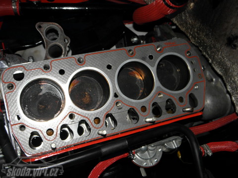

Gazda2
-> minno: jaj no fajne hned mi odlahlo dik
14:06:44
14.10.2010
-> Gazda2: väčšina motorov 120 jazdí s chýbajúcou dierou v tesnení už z výroby a bez problému. Tiež to tak mám na motore po GO a v pohode.....Jedná sa o okrúhlu dieru pre prietok vody k 4. valcu. V hlave je diera, v bloku je diera, ale v tesnení diera chýba. Na jazdených tesneniach býva toto miesto pekne vymočené od vody.
14:00:37
14.10.2010
Gazda2
ked som do toho tesnenia nenavrtal tie diry vadi to moc? a kde sa mali navrtat ak by mi to niekto nejako ukazal

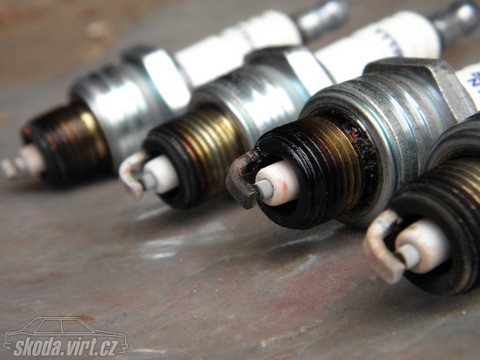

12.10.2010
-> minno: normálne sviečky , pokiaľ to nie je plné oleja a sračiek a nie je to úplne biele ale aspoň trochu tmavšie , elektroda pekná čistá neopadaná tak to neriešim
14:14:13
12.10.2010
keď je už reč o sviečkach, ako hodnotíte moje vybraté z motora po cca 28 tis. km? tiež naprd čo :)

12:38:09
12.10.2010
ty svíčky by mě taky zajímaly... za boha ani jinýho pána se nemůžu dostat k tomu aby byly cihlový... buď jsou lehce očouzený do černa když jsem měl natryskovaný Weber a nebo jsou takový krémový, a to teď jezdim seriovej karbec s menším vzdušníkem na první klapce, což by směs mělo obohatit a svíčky jsou PAL co tam mají být dle knížky.... je to správně?
ještě mě napadla taková blbost jestli to nedělá i změna benzínu pač dřív jsem jezdil na N95 a to byli svíčky jako z učebnice, ale teď po delším ježdění na N98 ani prd... pořád bílý nebo krémový.8
sorry za zneužití tématu ale tak trochu to s tim souvisí. 42

Cituji část e-mailu :
"Netěsnost spoje hlava/blok už je snad vyřešena. Šrouby na levé straně hlavy (ty chromované) nebyly dostatečně utažené. Ano, samozřejmě jsem je utahoval při montáži na předepsaný moment, ale chyba byla v lakované hlavě a také držáku, který je vložen na té levé straně pod šrouby hlavy."

-> petr s:
Hlava je komplet nová, nejetý originál. Jsou dělaná jak gufera na ventily, tak tvrzená sedla. Ventily jsou nové.

Evž@
tolik karbonu po párset kilometrech..to je divné...jinak ta chudá směs tam trochu bude

12.10.2010
Svíčky vypadají takto. Z toho usuzuji chudou směs.

09:08:53
12.10.2010
Zdravím,
zdejší člen virtu Tomáš#K mi poslal foto, jak vypadá jeho motor Š120 pod palicí několik set kilometrů po GO. Zarazilo mě, že po tak krátké době se na pístech utvořila prý asi 0,5 mm vrstva karbonu (viz foto). Je to normální? Jinak hlavu dával dolu proto, že poprvé do Temac těsnění nedovrtal díry, navíc měl ještě problém s netěsností, kdy snad kvůli barvě neměl dotáhlý jeden šroub hlavy, což později odhalil.
